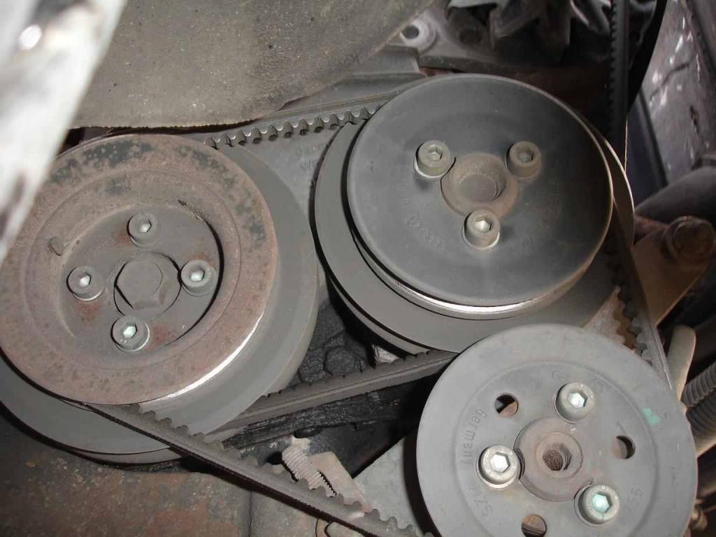

@ saxcab Die Freilaufscheibe gabs glaub ich nur beim 16V. Es ist die hintere der Wapu. Freilauf deswegen,weil wenn beide auf der Wapu miteinander festverschraubt wären, käme es durch die unterschiedlichen Durchmesser, zu unterschiedlichen Umdrehungen. Um dies auszugleichen, läuft diese frei. Warum es aber nur so beim 16V gemacht wurde weiß ich auch nicht.

Danke, das war mir nicht bekannt.Scalamann hat geschrieben:@ saxcab Die Freilaufscheibe gabs glaub ich nur beim 16V. Es ist die hintere der Wapu. Freilauf deswegen,weil wenn beide auf der Wapu miteinander festverschraubt wären, käme es durch die unterschiedlichen Durchmesser, zu unterschiedlichen Umdrehungen. Um dies auszugleichen, läuft diese frei. Warum es aber nur so beim 16V gemacht wurde weiß ich auch nicht. [ATTACH=CONFIG]73246[/ATTACH]

Das hintere Riemenrad ist ja kein Antrieb, das ist ne quasi Umlenkrolle, um mit dem Riemen für die Lima weit genug raus langen zu können und dabei nicht mit der Wapu zu kollidieren.
Im Prizip ist das genauso wie bei jedem anderen 827 auch gelöst, wenn Servo vorhanden, Lima ein Riemen und Servo + Wapu ein Riemen.
