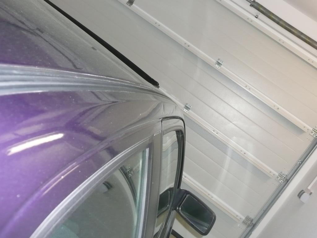

Ich müsste Ausbesserung an einem Scirocco machen
und weiß ehrlich gesagt nicht, ob das ohne Probleme gehen würde bzw. wieviel Aufwand das wäre.
Würde mich über eure Einschätzungen freuen.
(Bilder hängen dran; Bild 1: 2 Roststellen, Bild 2: knick, Bild 3: kleine Roststellen)
Grüße Kira

bild1 muss, bild 2 nicht bild 3 auch nicht ... aufwand: wenn du nicht selbst schweissen kansnt in der werkstatt abgeben.

da nützt nur rost raussägen (großräumig) und neues blech reinsetzen ... da an der stelle Lackieren mehr oder weniger irrelevant ist wird es selbst in der werkstatt günstig sein. die rostpikel an der heckklappe kansnte mit sandpapier wegschmirgeln dann wieder mit rostschutzgrund usw beiarbeiten ... spraydosenack ist immer doof finde ich. vielleicht hilft da ein lackdoktor ? genauso wie die kleinen dellen an der dachkante .. ich denke mal das wird teurer als der große rost am dom ...

Bild1: Raustrennen und neues Blech einschweißen.
Bild2: Spachteln und lackieren.
Bild3: Kann schleifen,spachteln,lackieren reichen wenn es nicht von innen nach außen gegammelt ist.
ALternativ würde ich eine gute Heckklappe aus der Nähe kafuen udn verbauen

Bild 2 ist nicht das Beste, aber evtl. macht das der Beulendoktor ohne Neulack wech. Kostet bei uns ca. 50 Euro. Bild 1 hat seine Ursache darin, daß sich hinter dem Tankrohr der Dreck sammelt, nach der Reparatur, wenn du den Wagen auch bei Regenwetter fährst, hin und wieder beim Waschen den Schlauch da reinhalten und den Dreck rausspülen.
