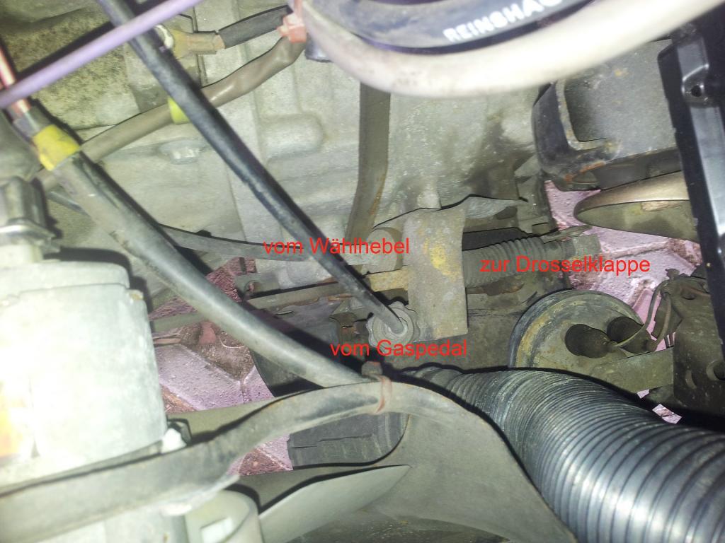

aber das olle VW getriebe hat keinerlei verbindung zum gaspedal oder zum ölkreislauf des motors ... ich verstehe nicht inwieweit da falschluft mit an die schalteigenschaften da reinspielt ...
nen steuergerät hat es auch ncith wie du schon sagtest alles mechanisch ..das ding arbeitet also völlig autark ... wird also einzig und alleine dadurch gesteuert wie die kraft ins getriebe durch die kurbelwelle reinkommt ...

autark arbeitet es garantiert nicht^^ Verbindung zum Gaspedal hat es natürlich, hab die zeichnung aus der Rep. ja vor mir. und Ölmäßig hab ich vom Getriebeöldruck geschrieben nicht Motor!
