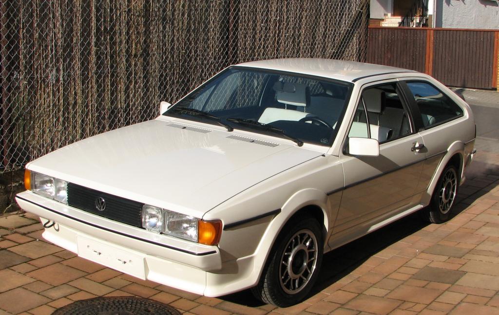

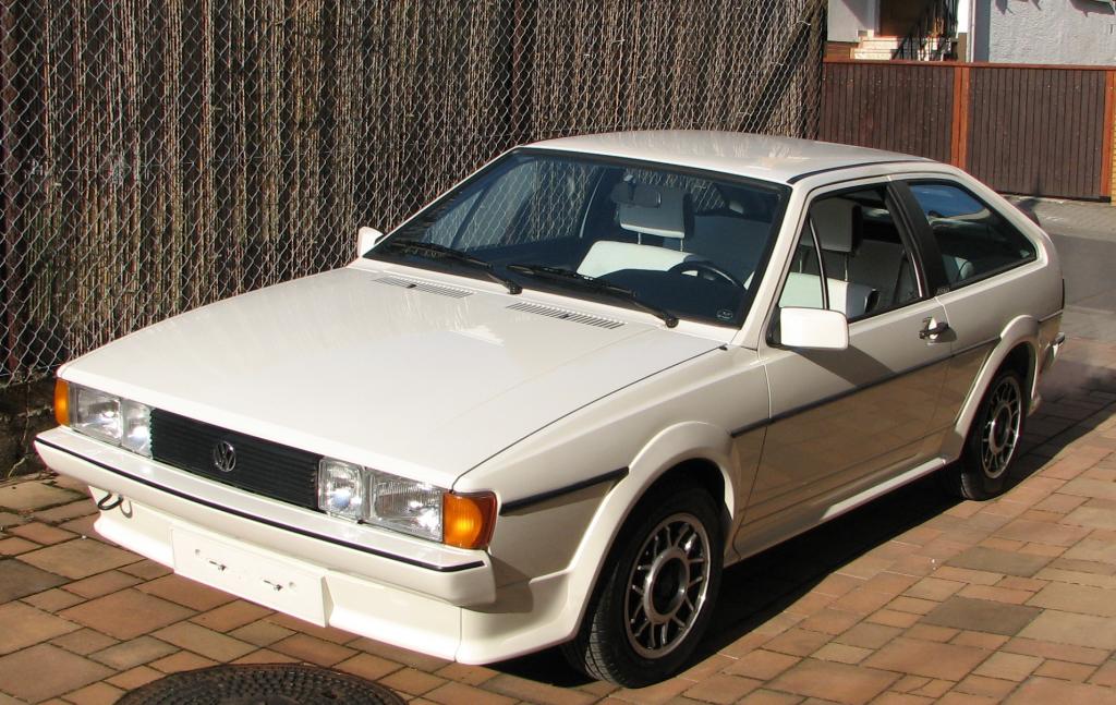

Hallo ,
habe einen makellosen weißen Scala.
Nur auf den linken Stoff-Türverkleidung ist ein brauner Wasserrand .
Wer hat Erfahrung , wie ich das wieder entfernen kann ?
Oder wer hat einwandfreies Ersatzteil ?
