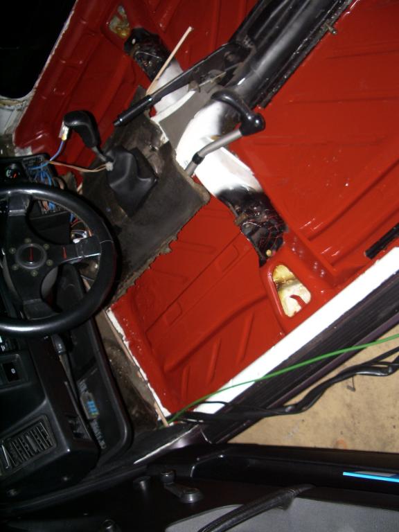

Moin @ll, bin mal wieder auf der Suche.
Habe jetzt die Bodenwanne entrostet und die guten Bitumenmatten von Würth drin, zu sehen ist leider nur der Primer, hab meine Fotomaschine in der Halle verklüngelt :cry:
Der Dateianhang IMGP1306.jpg existiert nicht mehr.
Jetzt fehlt mir noch die Akustik-Dämmung damit der Teppich wieder ordentlich liegt und die Seiten nicht wieder 'runtergetreten werden.
sollte ich diese nehmen?
http://fischer-fuerth.de/Fischer-Fuerth ... 7otn01jsrn
oder ähnliche?
Ich möchte aber keine selbstklebenden einbauen.
Im Golf-Forum stand was von gute Matten beim Schrotti besorgen und selbst zuschneiden, leider nicht von welchen Fahrzeugen.
Wer nen guten Tipp hat
"Danke schön" :thumb:

http://www.ebay.de/itm/Dammmaterial-Sch ... 35be77ce92
bitte sehr. :-)
Hab die aber selber noch nicht verbaut, da meiner noch zerlegt ist.
