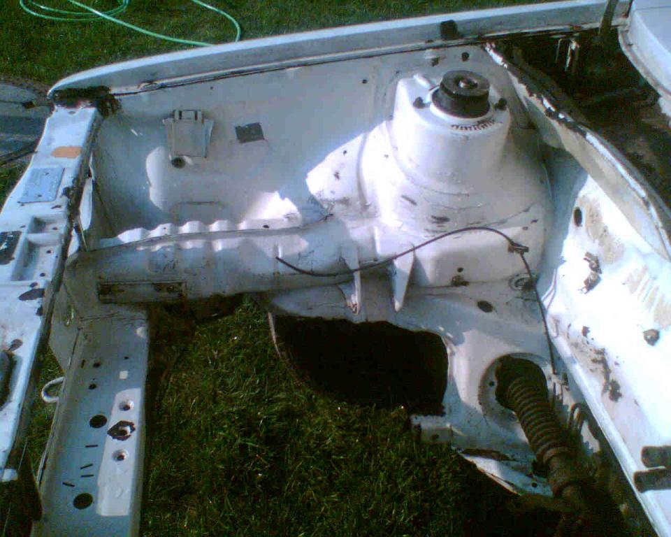

Bin auf der Suche nach Kotflügel Befestigungskanten für Scirocco 1 Der Link zeigt die vom Golf 1 weis jemand ob die vielleicht gleich sind oder wo ich welche für Scirocco her bekomme??
Bin um jeden Tip Dankbar. Gruß Franz

Die passen nicht ganz,da die Blinkerkante vorne anders ist

Aber von hinten weg würdest sagen das sie gleich sind oder?? Da wäre mir auch schon geholfen wenn der größte teil passen würde.

jaScirocco-Franze hat geschrieben:Aber von hinten weg würdest sagen das sie gleich sind oder?? Da wäre mir auch schon geholfen wenn der größte teil passen würde.

"Nein" Nicht Optimal, da die Federbeindome beim Scirocco höher sitzen als die vom Golf.Sciroccoracing hat geschrieben:ja
gruss
Christian
Es kommt aber darauf an wie weit und ob das Blech am Dom weggerostet ist, wenn das da noch gut
ist wo es senkrecht hoch geht kann mann das vom Golf ausschneiden und
über oder hinter den drei Wellen ganz knapp anschweißen. Leider passe es aber vorne wo die
Haupschwachstelle beim 1er ist gar nicht.
Das Blech vom Golf hat desweiteren an jeder Kotflügelschraube eine Ausbuchtung in richtung
Motorraum das ist beim 1er schön gerade.
Gruss: Freddy

die Fahrerseite könnte ich Dir von meinem Schlachter anbieten, komplett mit Dom. Müsste allerdings nochmal genau nach dem Zustand schauen, und vorne fehlt ein Teil, da das mit der Frontschürze verkauft ist. Ab Samstag kann ich Dir bei Interesse Fotos mailen.
