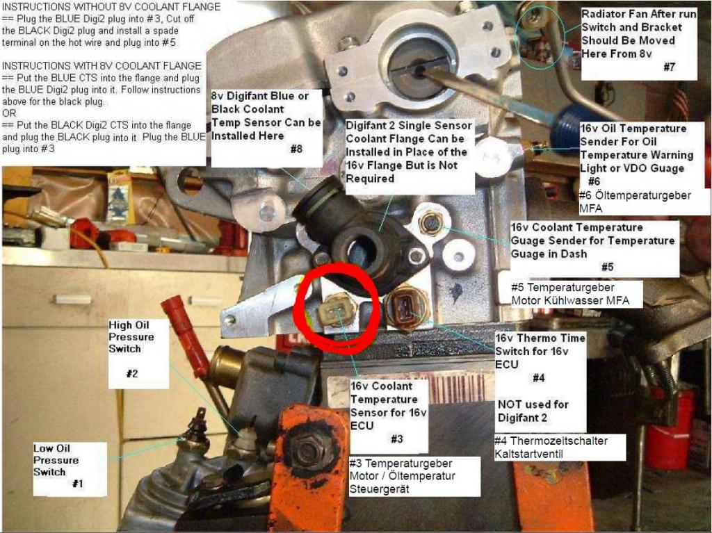

Fahre in meinem Rocco den 1.8 16V Pl und würde gerne wissen welcher Sensor original in den rot markierten Bereich auf dem Bild reingehört.
Ich hab drei zur Auswahl:
(1) 026 906 161 Temperaturfühler / M10x1 / 2 polig weiß
(2) c 035 919 369 D Thermoschalter / M10x1 / 25/17C / 2 polig schwarz
(3) c 027 919 369 B Thermoschalter / M10x1 / 45/17C / 2 polig schwarz
Niemand konnte mir bis jetzt mit Sicherheit sagen welcher der Richtige ist. Ich hoffe ihr könnt mir da weiterhelfen.
Besten Dank im voraus!
Grüße, Jens

Also ist ja auf jeden fall der Temperaturfühler für die KE (weiß 2 Polieg) und hat Original auch einen weißen Stecker,müßte der 026 906 161 sein.

AW: 16V PL Sensorbelegung
Diese sind für die K-Jetronic wie z.B. KR. Der Pl benötigt diesen:
@ sci.1
@Nordrocco
Jau besten Dank! Einmal selber ins ETKA geguckt und da stehts ja ganz am Ende hinter jeder Position! Nummer 2 und 3 sind für die K-Jetronic und Nummer 1 ist fürn PL ... Wie gut das die bei VW hinter der Theke (sogar mit nem Servicetechniker vorm Bildschirm) einem mal wieder so kompetent weiterhelfen konnten (Vorsicht Ironie!) ;)
@Nordrocco
