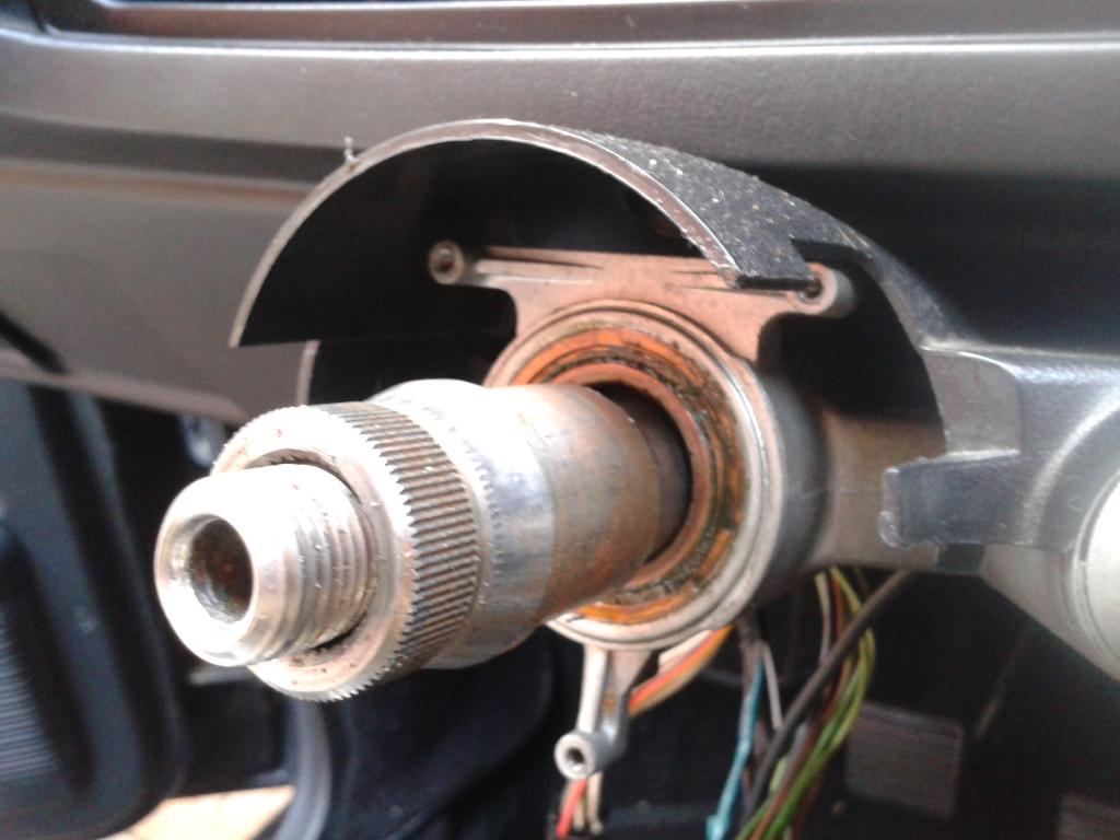

da mein Lenkradspiel auf einmal riesengroß ist, bin ich grade auf Fehlersuche gegangen und habe gesehen, dass die Lenkstange massig Spiel in dem oberen Lager hat?!
Ist da normalerweise eine Hülse o.ä.? Auf dem Bild sieht man, dass da ne ganze Menge Luft ist, die das Spiel hervorruft.
Außerdem funzt das Lenkradschloss nicht, weshalb ich den Zündschlossträger neu liegen habe.
Wie geh ich da nun weiter vor? Lenksäule raus?

Das obere Lager steckt fest im Lenkradschloss. Das ist bei fast allen Scirocco 2 ausgeschlagen. Tausch das Lenkradschloss und ja, dort fehlt ein Kunststoffring.

Tjahaaa.. Gibts n Trick wie man die Lenksäule wieder ins Kreuzgelenk bekommt?
i21b
Beiträge: 1713
Registriert: Do 27. Jan 2005, 15:38
Wohnort: Berlin
AW: Lenkrad hat Spiel - Lager und Lenkradschloss - Bilder inside
Beitrag von i21b »
Ja mit viel Zeit und Geduld... Das Problem kenne ich auch.

Mit dem Kopf auf dem Gaspedal und Gefummel gings dann.

Die fette Feder fehlt übrigens auch noch.
