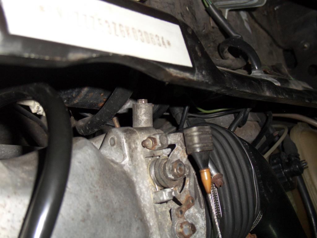

Weiter stellt sich die Frage, was es mit dem messingnen Unterdruckstift an der Drosselklappe (direkt neben der Leerlaufeinstellschraube) auf sich hat, dieser ist nähmlich nicht belegt, d.h. es ist kein Schlauch drauf gesteckt, was eigentlich/logischerweise sein müsste. Denn so zieht der Motor dort Falschluft.
Gehört da evtl der Unterdruckschlauch für die MFA (Verbrauchsanzeige) drauf oder was hat`s damit auf sich bzw welches Bauteil wird dort mit einem Unterdruckschlauch gekoppelt/verbunden?!.

Also an den "Messingstift" kommt, wenn nicht bereits vorhanden, die Zündwinkelverstellung ran.

...und wenns die Zündwinkelverstellung nicht ist, dann geht direkt oder mit T-Stück noch zu einem Unterdruckschalter der wiederum an der Ansaugbrücke
am Schlauch zum Bremskraftverstärker geht...
