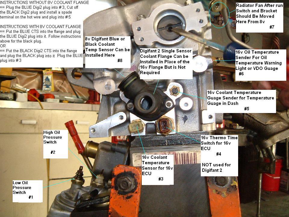

Hier noch ein Bild, es ist der Sensor 5

Dass das Kombiinstrument nen Schuss hat, glaube ich weniger, das mit dem Sensor macht schon eher Sinn. Mein Freund hat da auch irgendwas mit nem Sensor gemeint. Hängt nur der #5 mit der Anzeige im Kombiinstrument zusammen?
Da fällt mir noch was ein: Meine Öltemperatur von der MFA zeigt auch oft eine unterschiedliche Temperatur an - Mal konstant 92-94 Grad, mal 102-106 Grad, bei gleicher Fahrweise. Außentemperatur scheint keinen Einfluss zu haben. Spinnt da vielleicht mein Öltemperatursensor?

Öltemperaturgeber ist die Nummer 6. Beide sind voneinander unabhängig.
