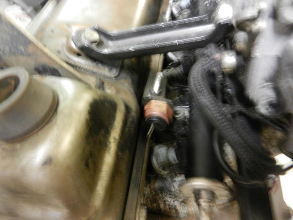

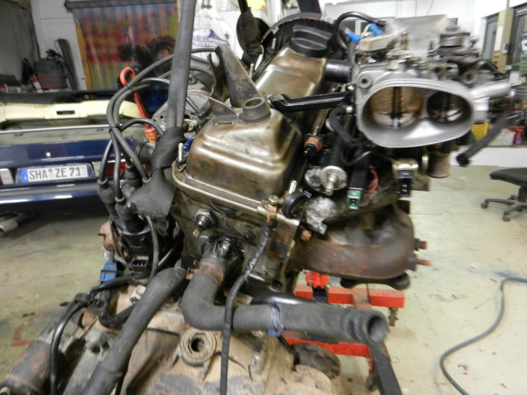

War eben bei einem kumpel der einen H2 (den nachfolgermotor vom JH) ausgebaut hat und in einen 1er golf einbauen will und er fragte mich ob ich wüsste was das für ein stecker sei, für was er da ist und wohin das angeschlossene kabel gehört oder derartiges?!

Sieht aus wie ein Temperaturfühler. Habt ihr denn nicht die komplette Elektrik mit übernommen ?

Nein, der Fühler ist für den Lüfternachlauf da. D.h. wenn zu viel Stauwärme im Motorraum schaltet sich der Lüfter auch nach dem Motor abstellen nochmals ein.

Kannst Du den gefragen Stecker mal eingreisen oder dessen genaue Position beschreiben.
Farbe, SW, Gehäuse, Pinanzahl?
Ich seh auf dem Bild viele Geber Sensoren und Schalter.
So wirds nur Rätselraten und jeder meint nen anderen.

auf dem letzten bild kann man ein "lineal" nenn ichs mal erkennen das lass ich dort grad auf dem stecker aufliegen...
wärme fühler sitzt doch n ganzes stück weiter vorne?
ja wir haben den kabelbaum komplett übernommen und alles beschriftet wos rankommt usw... nur aus dem werdn wir nicht schlau xD

Ich kenne solche Fühler auch nur vom Corrado und vom 2E der im Golf II verpflanzt wurde und da ist es der Lüfternachlauf um den Motor bei Bedarf auch im Stillstand zu entwärmen.
Beim Corrado geht da ein braun/weißes Kabel hin und wenn man auf Masse kommt läuft der Lüfter sofort an.

okee dan weiß ich schonmal bescheid werde dies nachher gleichmal prüfen =)

Ja, bei den EA801, der 2H ist ein EA827.bonsai007 hat geschrieben: Der Fühler sollte ein Oeldruckschalter sein! (1,8 Bar)

Und?COB hat geschrieben:Ja, bei den EA801, der 2H ist ein EA827.![]()
Der 2H hat am Kopf einen 0,25er und einen 1,8er für den Öldruck!
Aber auch einen Thermoschalter für den Lüfternachlauf.
