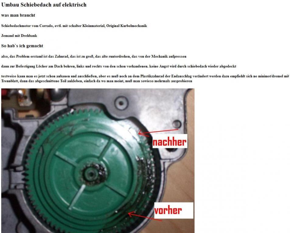

Das ist doch der Schiebedachmotor aus dem Passat 32b, anhand der Teilenummer?
Nur hatte der Passat nie ein Schiebe-Hub-Dach sondern nur ein normales Schiebedach wie der Golf2.
Sollte das Aufstellen des Daches beim Rocco trotzdem mit diesem Teil (ggf. mit kleinen Veränderungen) funktionieren?

der Corrado Motor kann das, wenn man auch das Zahnrad umbaun muss, nur mal so als Tip
glaube hatte da auch einen Tip auf der Schrauber.tk, wenn die mal wieder online ging...., kann Ihn mal suchen und dir mailen

Meinst du das hier?
Ich dachte nur, es geht noch einfacher....

ah, kennt er schon
einfacheres ist mir nicht bekannt, müsst ja schon original sein

Wie habt Ihr das gelöst
mit der Abschaltung in der Stellung,
wenn das Schiebedach geschlossen ist?
Das Phenomen hatte ich bei mir;
Aufstellen und nach hinten fahren ging ohne Probleme
nur wenn das Dach geschlossen werden sollte
war die Endposition nicht exakt zu bestimmen.

Hab ich in nem Tip Beschrieben, sieht man in seinem Anhang
am Zahnrad eine Steuernocke versetzt, das war der ganze Zauber..
