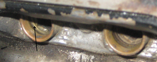

ich habe Probleme beim einbauen der neuen Einspritzdüsen.
Ich bin mir nicht sicher ob die Einspritzdüsen bereits weit genug eingesteckt sein.
Sie lassen sich im Moment mit der Hand sehr leicht wieder rausziehen. Bei den Messinghülsen zwischen dem Imbus und der Abschrägung kann ich eine kleine Ausbuchtung erkennen. Kann es sein das die Einspritzventile mit Gewalt tiefer rein müssen damit die obere Dichtung in der Ausbuchtung fest sitzt? Wenn ja frag ich mich wie das am besten gemacht wird. Ich hab die Dichtungen mit Silikonspray eingesprüht, aber mit der Hand schaff ich es nicht.

Ja, die müssen noch etwas tiefer. Du kannst einen breiten Schraubendreher auf die Überwurfmutter der Stahlflexleitung setzen und dann leicht mit einem Kunststoffhammer das Einspritzventil einschlagen.

Also war meine Vermutung richtig.
Der Tipp mit dem Schraubendreher und Hammer war super. Damit flutschten die Einspritzdüsen in die richtige tiefe.

Ordentlich mit Benzin schmieren hilft auch, dann gehts von Hand mit nem Maulschlüssel auf der Überwurfmutter, brauchst keinen Hammer für...
