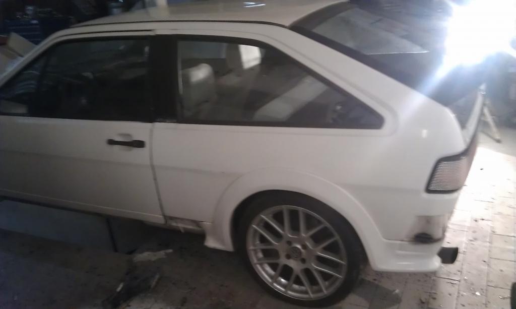

So kurzer Lagebericht, KLEINES Loch im Schweller, Radlauf auch in Griff zu kriegen. Dafür beide Traggelenke erneuern, generell eig die Vorderachse neu ausbuchsen. Kotflügel Vorne sind ab, Scheinwerfer Kühlergrill, usw usw usw...
[ATTACH=CONFIG]67286[/ATTACH]
Habe ausserdem 2 Teile gefunden die ich nicht zuordnen kann. Zumindest von der Funktion her. Und zwar links und rechts unter den Kotflügeln jeweils ein Behälter... Kann mir da jemand ne erläuterung zu geben?
Gruß Chris
Gruß Chris

Die Teile haben wir den Umweltauflagen zu verdanken.
Auf der Beifahrerseite sitzt der Ausdehnungsbehälter und auf der Fahrerseite befindet sich der Aktivkohlefilter.
Das ganze geht per Schlauch nach hinten zum Tank bzw. zu der Gummihutze am Mengenteiler.
Es soll verhindert werden das die Benzindämpfe an die Umwelt gelangen.
