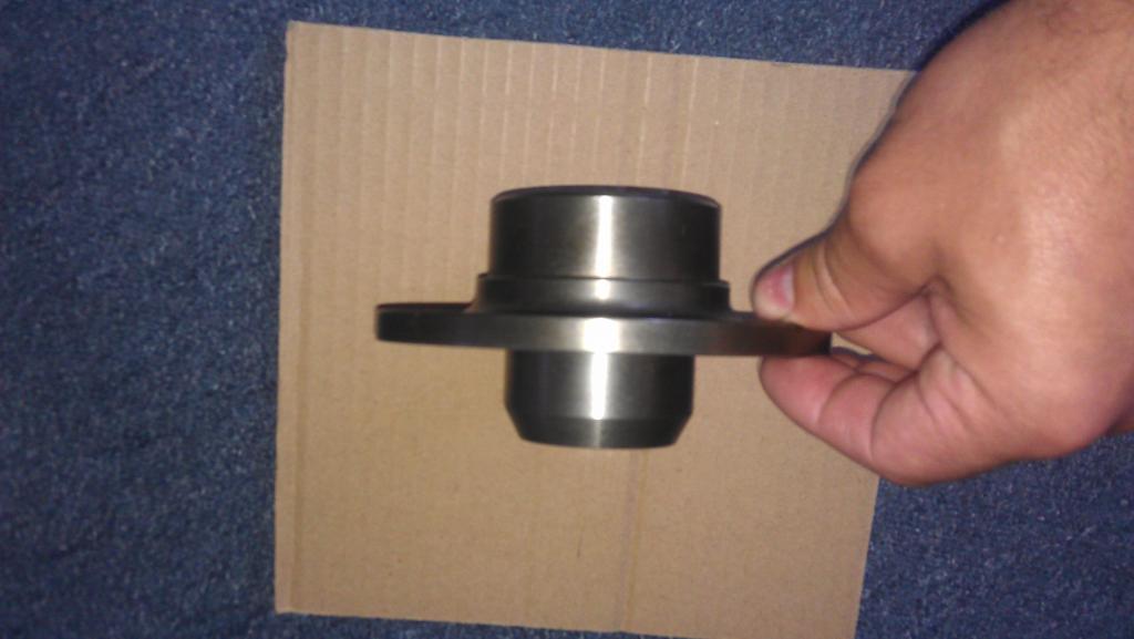

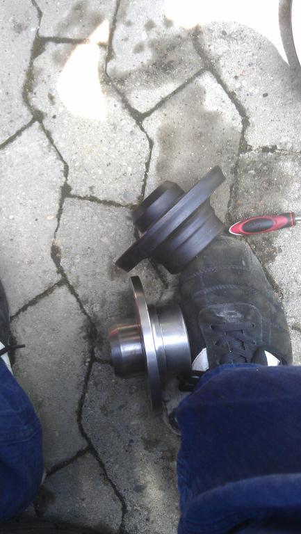

Wie soll das Ganze funktionieren? An der Hinterachse werden Radnaben verwendet, die aus Bremsscheiben oder dergleichen gedreht wurden. Radlageraufnahme etc. bleibt alles erhalten, nur der äußere Bereich wird entfernt. Nun ist es hier so, dass K-Sport doppelt gebohrte Naben (4x100 und 5x100) geliefert hat, die von der Stärke her ähnlich dick sind, wie die vorderen Radnaben. Dies soll bewirken, dass die Bremsscheibe sich anschließend zum einen in der gleichen Position wie zuvor befindet. Dies wäre hier aber aufgrund des 2 teiligen Aufbaus wohl auch anders möglich (Topftiefe). Viel entscheidender ist aber, dass die Bremse die Hinterachse nicht verbreitern sollte. Unter Verwendung der Orginalstärke der Bremsscheibenverschraubung wäre eine Verbreiterung von ca. 6mm gegeben. In meinem Fall ist das aufgrund der hohen ET der TN1 Felgen aber kein Problem (ET40). Selbst mit den derzeit verwendeten 25er Spurplatten, steht die Felge weit im Radhaus. Sie darf also gerne etwas weiter hinaus.
Bei genauer Inaugenscheinnahme der mitgelieferten Radnaben von K-Sport entschied ich mich, doch lieber eigene Radnaben zu fertigen. In dieser Variante hier sind diese auf (neuen) hinteren Bremsscheiben gefertigt. Dadurch erhöht sich zum einen die mögliche Gewindetiefe für die Radschrauben und verbreitert außerdem das tragende Material im Radlagerbereich. Dieses ist bei der K-Sportvariante schon sehr dünn (ca. 3mm Reststärke - Orginal ca. 7-8mm). Zu diesem Zweck kaufte ich 2 neue hintere Bremsscheiben für den 16V(siehe Größenvergleich oben) und dreht den Reibring, sowie den Bremstopf ab. Der Rest blieb, ähnlich dem gelieferten Teil, nun mit korrekter 4x100 Bohrung vorhanden und bildet die Basis für die Bremsanlage. Bevor Fragen aufkommen: Ich habe den Auflagebereich der Felge überhaupt nicht abgedreht - auch um dort keine Unebenheiten einzubringen. Dadurch kommen nun die 6mm "Verbreiterung" zustande. Allerdings ist die Farbe im Auflagebereich der Felge natürlich im Weg, insbesondere aus maschinenbautechnischen Gesichtpunkten. Daher kommt die da natürlich wieder ab. Nur ihr wisst ja, wie das ist, wenn man mal was lackiert...

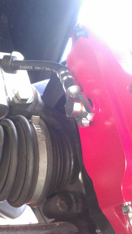

Vor einiger Zeit teste ich den Einbau der Bremsanlage vorne schon einmal an. Leider waren die mitgelieferten Stahlflexschläuche zu kurz: Hier sieht man, bei nicht ganz eingeschlagener Lenkung, dass der Schlauch (30cm Länge) viel zu stramm sitzt. Auf Nachfrage sicherte mir Rene Rösel (Inhaber von K-Sport Germany) zu, die Schläuche gegen längere umzutauschen. Lieferbar in 10cm Schritten.
Da ich aber nicht genau wußte, welche Länge die passende wäre, bestellte ich Kurzerhand 2 Sätze Bremsschläuche vom Seat Leon Cupra R. Dieser besitzt eine Brembo Bremse und es gibt Schläuche in 455 und 555mm Länge. Der Rest der vorderen Bremsanlage passt allerdings nahezu perfekt. Um es vorweg zu nehmen, die 455mm Schläuche haben genau die gewünschte Länge und ich habe diese verwandt (und werde sie auch erstmal drinnen lassen).

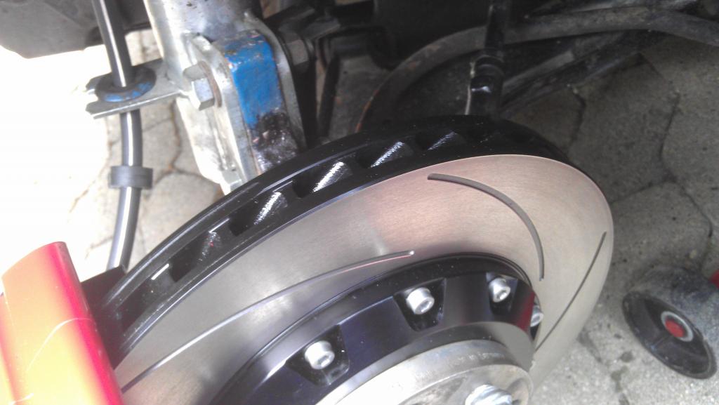

Nun zum eigentlichen Umbau: Alte Bremsscheibe und Bremssättel/träger - nicht mehr nötig, also runter damit. Deckblech (Staub/Spritzwasserschutz) laut K-Sport völlig unnötig und sowieso vergammelt - also erstmal runter damit. Ich persönlich halte diese Bleche aber schon für sinnvoll, daher werde ich sie später anfertigen und passend verbauen. K-Sport empfiehlt diese, Zwecks besserer Kühlung einfach wegzulassen.
Noch den Sattel dazu: Die Sättel werden mittels Adaptern an die orginalen Aufnahmepunkte montiert. Die Adapter sind Winkel, ähnlich denen, die bei Brembo und Co. Sätteln Verwendung finden.

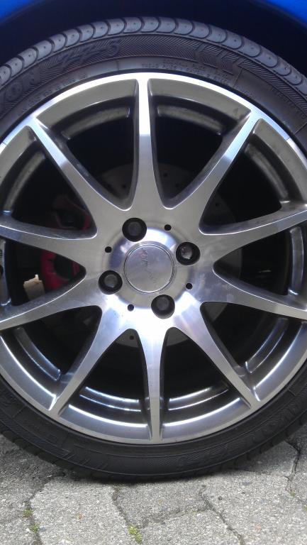

Bremse vorne ist montiert, aber noch nicht befüllt. Am WE gehts mit der Hinterachse weiter. Hier noch der Vergleich mit montierter Felge vorne (alt/neu):
