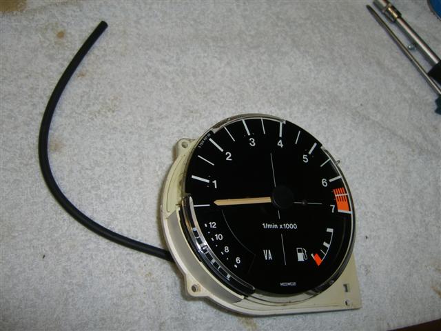

Ich habe noch einen DZM mit unterdruckgesteuerter MFA.
Kommt da noch eine Art Steuergerät dazwischen oder der im Bild sichtbare Schlauch einfach an die Ansaugbrücke?
Je stärker am Schlauch gesaugt wird, um so mehr kommt der MFA-Zeiger Richtung "weniger Verbrauch". Kann das so richtig sein?

Moin, der Unterdruckschlauch ist für die Verbrauchsanzeige links unten. Daher steht da VA dran. Der DZM geht wie immer elektrisch.

Das ist aber keine MFA, nur eine MVA = Momentanverbrauchsanzeige. Und ja, je mehr gesaugt wird, desto weniger zeigt der Zeiger an.

Ihr habt natürlich richtig erkannt, dass es keine MFA sondern eine VA ist.
Grundsätzlich brauche ich die VA-Anzeige nicht, mir fehlt beim Umbau sonst die Wassertemperatur im KI.
Ich zerlegte das Teil gestern, weil im Rocco das Tachozählwerk ausgestiegen ist. Ich weiss nun aber, wie man es repariert.
Die Leiterfolie hat einen Fehler in der "Masse", das habe ich gestern schon ausgemessen.

Die VA funktioniert, die Folie habe ich durch eine zusätzliche Masseverbindung zum anstecken ergänzt. Alle Funktionen klappen. Allerdings ist der Taster zum zurückstellen des Tageskilometerstellers abgebrochen (war schon beim Kauf so).
