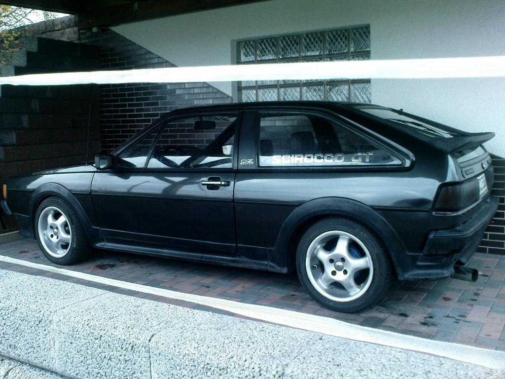

Vorher hatte ich 40/40 was deutlich tiefer war, aber dieses Fahrwerk ist auch erst 2 Monate inklusive neuen Dämpfern drin. Vielleicht kommt da noch ein bisschen runter. Für meinen Geschmack wäre es perfekt wenn er hinten noch ca. 30mm runter kommt.

hast du die Felgen schon eingetragen bekommen? Kannst du evtl noch mal ein Bild direkt von vorne machen? Wo man halt genau sehen kann wie weit das Rad draußen steht? Welche Spurverbreiterung fährst du jetzt?

Eintragung ging problemlos. Distanzscheiben vorne und hinten jeweils 15mm pro Seite. Auf dem Bild kann man es leider nicht wirklich sehen. Die vorderen Räder schließen ziemlich bündig mit der Radhausverbreiterung ab.hast du die Felgen schon eingetragen bekommen? Kannst du evtl noch mal ein Bild direkt von vorne machen? Wo man halt genau sehen kann wie weit das Rad draußen steht? Welche Spurverbreiterung fährst du jetzt?
Der Tüv Prüfer hat nicht gemeckert als das Fahrwerk eingetragen wurde. Er müsste die Nummern ja eigentlich mit denen aus dem Gutachten kontrolliert haben.Hi Lenno,
bist du sicher das du ein 60/50 Fahrwerk bekommen hast? Der ist ja deutlich höher als meine Koni/GM?-Federn 40/40 Kombination neu da stand.
Ich finde auch das er hinten sehr hoch ist. Ich denke ich werde demnächst mal bei Ap anrufen und mich beschweren. Aber es ist ja immer bis 50mm angegeben, deswegen kann es ja theoretisch alles sein...

okay.....hätten bei dir auch die 5er Platten an der VA gepasst? Da war ja die Geschichte mit dem Bremssattel.
MfG
MfG
- lenno
- Beiträge: 464
- Registriert: Mo 24. Jan 2011, 22:16
- Wohnort: Bremen, Germany, Germany
AW: Was passt drunter ohne zu bördeln? ET? Fahrverhalten?
Nein, auch 10er hätten nicht gepasst. Mit den 15ern ist es bei mir wirklich sehr knapp, also ca. 2mm Platz.okay.....hätten bei dir auch die 5er Platten an der VA gepasst? Da war ja die Geschichte mit dem Bremssattel.
