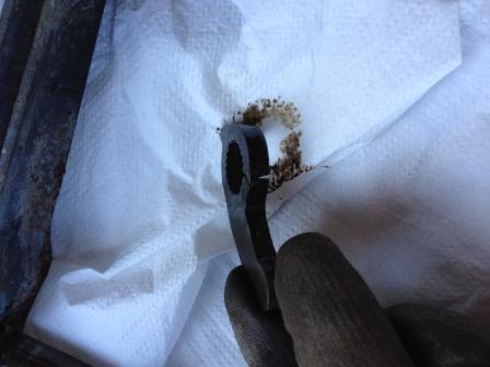

Ich hab diesen grünen Deckel von der Seite des Getriebegehäuses abgenommen......
Kaputt ist das Teil auf dem Bild mit dem roten Pfeil: Mein Kupplungshebel sieht so aus: War heute bei vw und habe mir das Teil bestellt, aber die Klammern, die ich mit dem grünen Pfeil auf dem Bild markiert habe, sind nicht lieferbar. Weiß einer warum nicht, oder wie man sich Abhilfe schaffen kann?
Nachdem ich das Gehäuse geöffnet habe ist mir das Fehlen des Teils Nr.5 aufgefallen...Das Einzige, was ich gefunden habe, ist ein Haufen zerbröseltes rotes Plastik...Sind das die Überreste von diesem Teil ??

Das Teil mit dem roten Pfeil ist der Betätigungshebel. Das Seil konnte es nicht sein, weil Serdar geschrieben hat, das der Kupplungshebel am Getriebe sich widerstandslos hochziehen ließ. Das "Zerbröselte" ist der Simmerring, den brauchst Du auch neu, sonst ist das Getriebe bald ölleer.
Hast Du die alten Klammern nicht mehr? Oder sind die auch defekt? Die sind notwendig, damit sich der Betätigungshebel nicht auf der Welle verschiebt. Ansonsten rutscht der Hebel früher oder später wieder seitlich runter und das Problem ist genauso.
