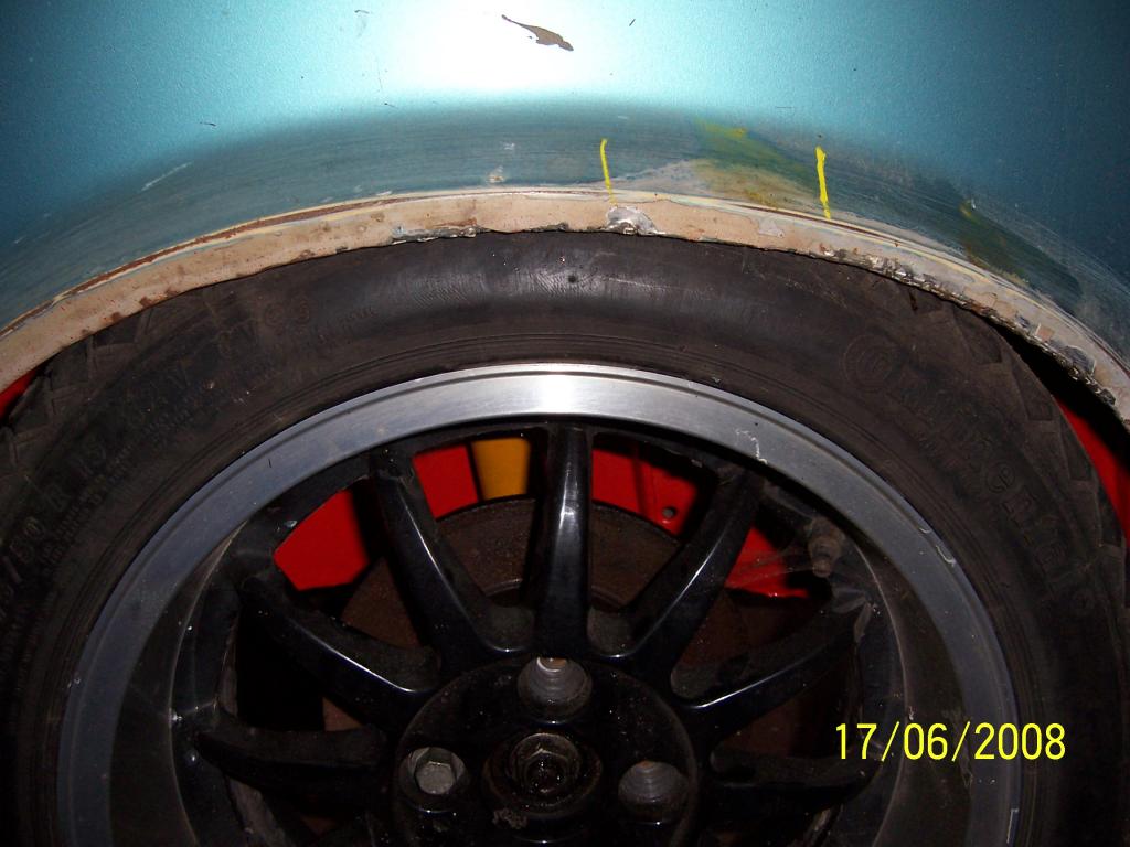

AW: Wieviel Tieferlegung geht?
ich weiß immer nicht, wie das mit den 60/60, 80/60-Fahrwerken gehen soll? Ich fahr ein 30mm Fahrwerk mit 195er und einer Einpresstiefe von 20mm und ich hab die Kotflügel gebördelt oder sogar leicht gezogen. Selbst bei voller Einfederung hab ich immer noch zur Karosserie 5mm. Ich baue ein Fahrwerk immer erstmal ohne Federn ein, da ich dann damit den "Worst Case" am besten simulieren kann! Aber selbst ohne Federn (nur auf den Anschlagdämpfern liegend) ist das Auto wahnsinnig tief, aber bestimmt nicht 80mm!
Hier ein Bild meines 1er mit Bilstein B12 Fahrwerk bzw damaligen KONI Fahrwerk (die Anschlagdämpfer sind aber vergleichbar) ohne Federn:
Hier vielleicht noch ein weiteres Bild, wie ich bei der "Herstellung" des ausreichenden "Freigangs" vorgehe: Auf dem Bild seht ihr gelbe Striche, in deren Bereich wohl noch Nacharbeit des ausreichenden Freigangs erforderlich ist.
Ohne verbaute Federn möchte ich behaupten, daß es dann ungefähr einem 60/60 Fahrwerk gleichkommt. Aber federn soll das Auto ja auch noch - mindestens gut 2cm! Also ich wüßte nicht, wie ich das dann noch realisieren könnte - vielleicht wenn ich den Radlauf mitsamt Innenradkasten um dieses Maß nach oben versetze oder ich auf jegliche Federung des Fahrwerks verzichte, was ich aber nicht will!
Ich denke, daß Fahrwerke mit einer Tieferlegung von 60/60 oder noch extremer 80/60 nur dadurch realisiert werden können, wenn der Federweg, den die Räder eintauchen können, quasi "Null" ist.
Bestimmt/natürlich gibt es solche Fahrwerke mit Teilegutachten, die auch in Verbindung mit "breiteren Reifen" eintragbar sind und tatsächlich weder "nicht schleifen" und auch einen ausreichenden Freigang aufweisen.
Aber dieses "erkauft" man sich - nach meiner Ansicht - durch andere Negativien: "bretthartes Fahrwerk" ohne Komfort, sehr schlechtes Dämpfungverhalten bezüglich "Querrillen" (wie Bahnübergänge), eine extrem forcierte Alterung der Karosserie (die wird sehr schnell "weich") und natürlich nicht ausbleibbarer Beschädigungen des Unterbodens und dessen dort befindlichlichen Bauteile/-gruppen, wo als erstes wohl die Auspuffanlge zu nennen ist, aber auch bestimmt die Frontmaske mit dort befindlichen Spoiler, Spoilerlippen und Co.
Gruss.
