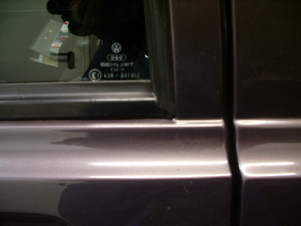

Da es im Technik-Forum dazu keine Antworten gab, habe ich mich mal hingesetzt und nachgedacht. :gruebel: :gruebel: :gruebel:
Dann habe ich eine alte Abdeckung genommen und bin über den Schrottplatz getingelt. :lupe:
Ergebniss:
Fensterschacht-Abdeckung zum Anpassen gefunden. :grins:
Material:
- 2x Fensterschacht-Abdeckung vom Opel Corsa B
- Ein bisschen schwarzes Silikon
Werkzeug:
- Kleine Flex
- Cut-Messer
Umbau:
Leisten auf Länge kürzen, Die Gehrungen dabei beachten, die Dichtleiste nicht mit abschneiden.
Einbauen und die Kontur der Scheibenführung mit dem Cutter nachschneiden.
Da die Steckleiste ca. 1 mm höher ist wie das Original wird der Höhenunterschied an der Vorderkante zum Dreiecksfenster mit Silikon verfugt.
Sieht aus als wäre das schon immer so gewesen. :geil:
Gruss
Thomas

Na gut, es sind 2mm Höhenunterschied, aber wer es nicht weiss, wird es nicht merken, zumal die alte Dichtung vom Dreicksfenster auch nicht mehr gerade ist.
Gruss
Thomas
Aerodynamik ist was für Leute die keine Motoren bauen können.
Scirocco 16V 139 PS, Baujahr 1985, Hartmann Nockenwellen, Fächer und Anlage, Formel K Gewinde, Webasto Hubdach, WSL-Felgen

boey...wie lecker die alternative...
Danke für die fixxen fotos...
Denn werd ich mir mal neue Corsa Leisten hinlegen...
da ich von den Rocco originalleisten nur ein neuen Satz liegen habe... :-( und die sind nun bei CPC ja leider alle :-(
Mfg. Schnitzel aka Sebastian

Ja das sieht gar nicht so schlecht aus. Der Höhenunterschied Stört mich aber doch zu sehr. Aber trotzdem keine schlecht Idee.
Gruß Stefan
