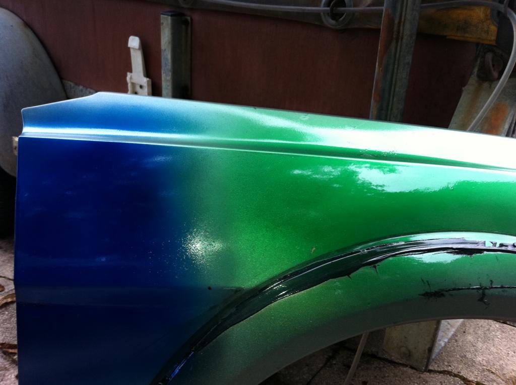

Ohja hier hab ich mal aus spaß einen Lack test gemacht so soll das Grün später mal aussehen..
