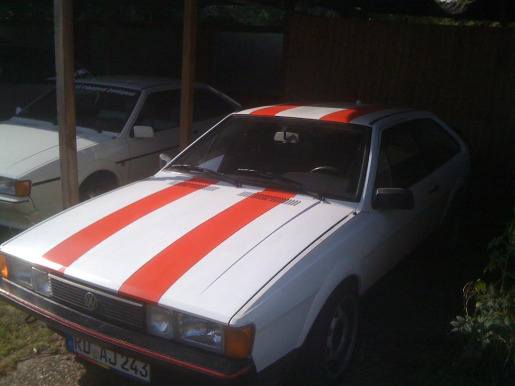

Ist vielleicht ein bisschen doof, aber ich suche zu meinem Rocco die genaue Typbezeichnung, denn entweder bin ich zu doof oder ich finde es einfach nicht. Meine Vermutung wäre jetzt GL/Gti. Leider habe ich zu dem Wagen nur den Brief und keine weiteren Infos bzw Daten und auch der Vorbesitzer konnte mir nicht weiterhelfen.
Die Daten aus dem Brief :
Schlüsselnummer : 0600/589
Leistung : 82 Kw
Hubraum : 1760 cm³
Bj bzw. EZ : 15.09.1983
Habe auch noch einige Bilder angehängt. Wenn mir einer weiterhelfen könnte wäre ich sehr dankbar :)
Leistung : 82 Kw
Hubraum : 1760 cm³

der KW/PS - Zahl nach ist es ein GTI.
Der weisse Knubbel auf dem Dach hinten, wenn das eine original Antenne ist dann könnte es evtl. sogar ein White Cat sein (wäre dann wohl auch ziemlich selten), dazu würde dann auch der kleine Zender Spoiler passen.
Um es sicher zu wissen wegen der White Cat brauchen die Experten hier im Forum noch Bilder vom Innenraum bzw. der Sitzausstattung und den Türpappen, da weiss ich nicht welches Muster wohin gehört.

Also die Innenausstattung ist stoff, Sitzfläche und rückenlehne sind in der mitte schwarz weiß kariert, die Türpappen sind aus schwarzem LEder. Werde heut nochmal vorbeifahren und bilder von innen machen :) weiß allerdings auch nicht ob die weiße Farbe original ist. Aber danke schonmal :)
Das ist das was ich gefunden habe :
Wiki : 1,8 Liter 1761 cm³ Hubraum, 82 kW/112 PS, K-Jetronic, MKB: DX
Über Schlüsselnummer : 53 B (SCIROCCO CL,GT,GL) 111 PS (82 kW), 1781 ccm, HSN: 0600, TSN: 589, nur passt hier der Hubraum nicht zu den Daten im Brief, aber dafür die Schlüssel und HErstellernummer..

Wenn`s Baujahr 1983 ist,ist es auf jeden Fall ein GTX.Auch den gab es mit 112PS.Die Sitze die du in deinen Profilalbum auf den Foto`s hast passen auch zur Modellvariante.

wie passt denn das zu dem was ich oben noch gepostet habe? "Über Schlüsselnummer : 53 B (SCIROCCO CL,GT,GL) 111 PS (82 kW), 1781 ccm, HSN: 0600, TSN: 589, nur passt hier der Hubraum nicht zu den Daten im Brief, aber dafür die Schlüssel und HErstellernummer.."Mister_Mangels hat geschrieben:Wenn`s Baujahr 1983 ist,ist es auf jeden Fall ein GTX.Auch den gab es mit 112PS.Die Sitze die du in deinen Profilalbum auf den Foto`s hast passen auch zur Modellvariante.

Schau hier mal:http://www.typ53.com/d389.htm evtl.hilft dir das ja weiter....

Ah ok super :) ja die scheinwerferreinigungsanlage hatte er auch^^ sowie MFA und Momentanverbrauchs anzeige. Also ist es dann ein GTX mit Gti Motor?

Ja,das könnte passen.

Im GTX waren schon immer JH, DX (dein Motor) und der 90PS Vergaser verbaut.
Also eher ein GTX mit DX (meiner meinung nach einer der besten Motoren im Scirocco)wanesca hat geschrieben:Also ist es dann ein GTX mit Gti Motor?
