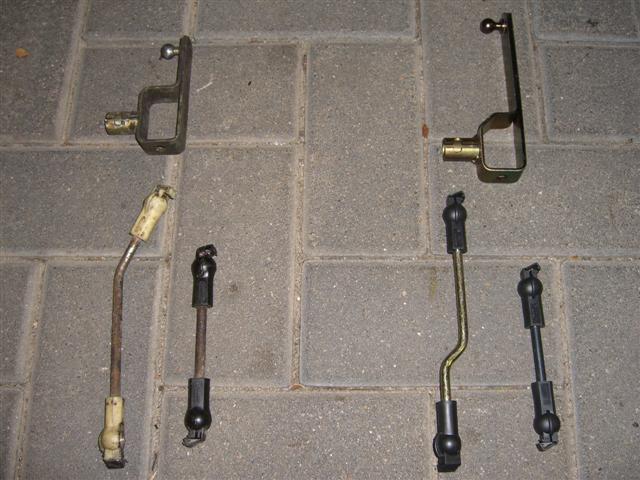

soweit ich das weiß gibts nur Probleme wenn man von 4 Gang auf 5 Gang oder umgekehrt wechseln will. Da paßt das Schaltgestänge nicht emhr.

Es ging ja ums Getriebe.
Das man die Aufhängung und die Schaltbetätigung etc. umbauen muss sollte klar sein.
