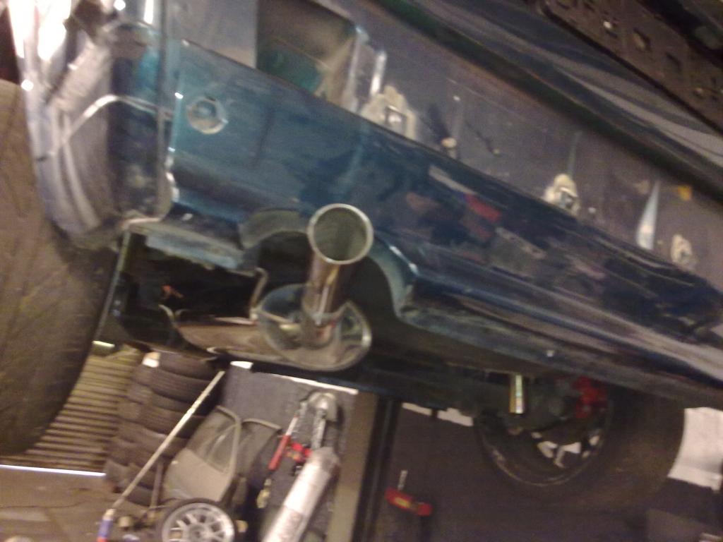

was heute passiert ist;
Komplette kontrollleuchten angeschlossen vom alten kabelbaum öldruck wasser temp etc.
Lima alles fertig angeschlossen.
Kupplung umbauhalter nochmals umgeschweißt und geht jetzt auch die mechanische betätigung.
Gaszug is jetzt auch dran.
Die ersten umdrehungen hat er heute schon mit anlasser gemacht xD
Neuer kabelbaum is jetzt auch gekommen. Steuergerät is beim Programmierer und kommt hoffentlich bald wieder...
Moije gehts weiter Mit einbauen der Seilzugschaltung und Kabelbaum fertig verklemmen wenns gut läuft
Grüße
