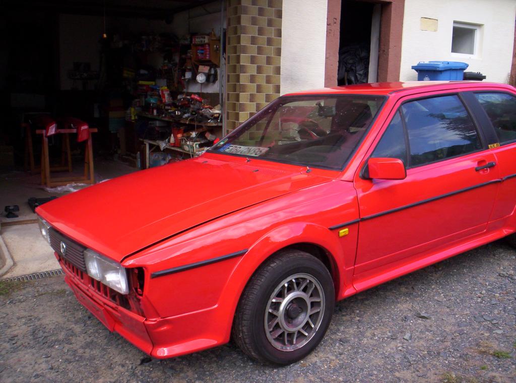

Hallo durch die ganze Auto instandsetzung hat sich die Zierleiste an der Türabgelöst und nach aussen gebogen. Hab sie probier mit Kleber , so Bitumen Kram wieder dran zu Kriegen alles ohne Erfolg. Hat einer da einen Tip . Ach ja Hier das Endergebnis von Allem
Zierleisten an Tür

AFAIK wird die Original mit doppelseitigem Klebeband gehalten. Würde mich da mal nach was wetterfestem umschauen. Ansonsten Karosseriekleber(in so ner Silikonkartusche). Das kelbt auch wiehulle wenn es erstmal fest ist.

So wie es bei dir aussieht war es bei mir auch. Die Zierleiste hat sich an den Enden angefangen abzulösen. Ich habe vieles ausprobiert, Karosseriekleber, entsprechendes Klebeband. Hat alles nichts gebracht, die Enden sind immer wieder abgegangen. Ich habe die Zierleisten dann komplett entfernt.
Wenn du die Leisten behalten willst:
Komplett abmachen, den Untergrund reinigen, die Zierleiste reinigen. Neues Klebeband besorgen und die Leiste wieder ankleben.
