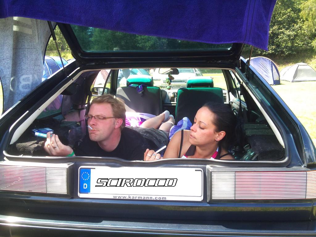

So zum Beispiel :
Der Dateianhang Bad-Rocco.jpg existiert nicht mehr.
aber geschlafen wird andersrum !
- gute Nacht wünsche ich !
