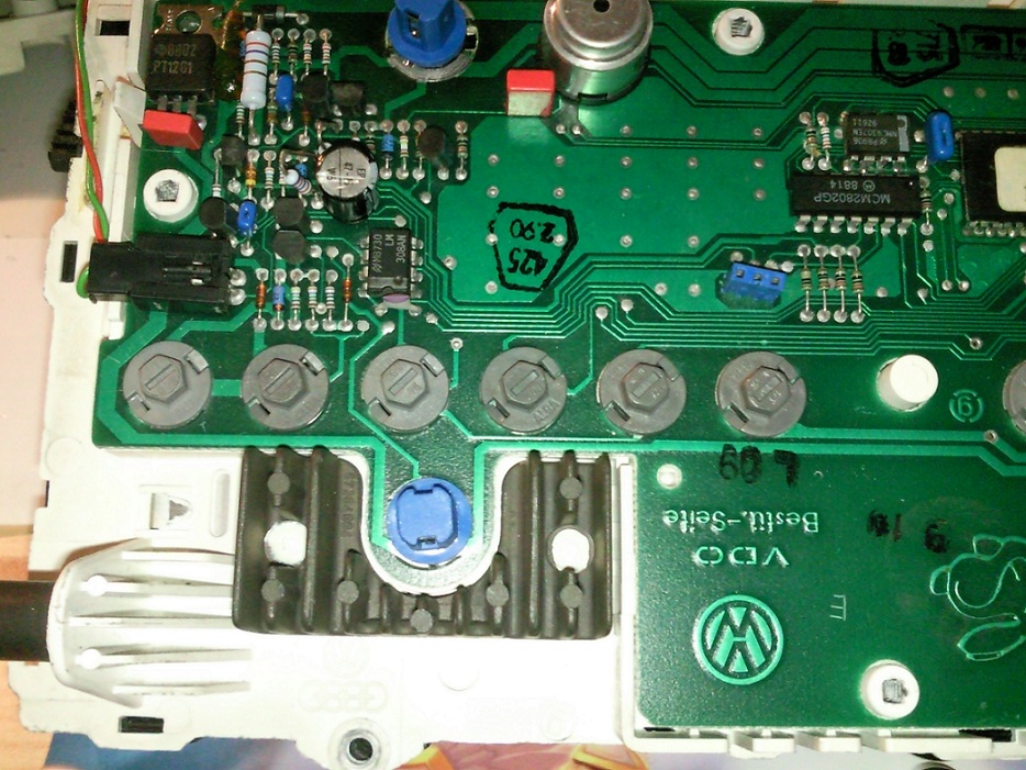

Was ich schon immer Wissen wollte -oben ca am ende vom DZM ist so ein Sensor/Auge was bitte schön ist das und wofür?Die Such im Netz hat nix ergeben,aber hier gibt es doch wohl Spezis die es wissen so mein Hoffen-bin schon mal gespannt.

...das is...wenn es denn funktioniert...die Fotozelle fürs Licht...
Also die Hintergrundbeleuchtung soll sich dem Umgebungslicht anpassen.
Funktioniert meist nicht mehr wenn man auf LEDs umbaut.

Jepp da hat Schnitzel recht...
Bei mir hatte es aber auch nicht mehr funktioniert, als die originalen Leuchtmittel noch drinnen waren.... Von dem Sensor führen 2 Kabel (grün & rot) seitlich auf die Platine. Im Bild auf der linken Seite.... Wenn es nicht funktioniert einfach mal schauen ob der Stecker richtig drin ist und der Stecksockel noch fest sitzt...
