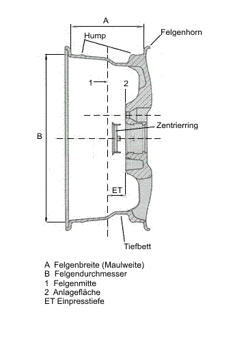

Wenn ich meine Felgen weiter raus haben will, muss dann die ET kleiner oder größer werden?

Je kleiner die Einpresstiefe ist um so mehr "kommt" die Felge heraus... Um so größer die ET um so mehr "versinkt" die Felge im Radkasten...

Die Einpresstiefe gibt den Abstand zwischen Felgenmitte und Auflagefläche an.
Negative ET: Auflagefläche ist zum Fahrzeug hin versetzt
Positive ET: Auflagefläche ist nach aussen versetzt
