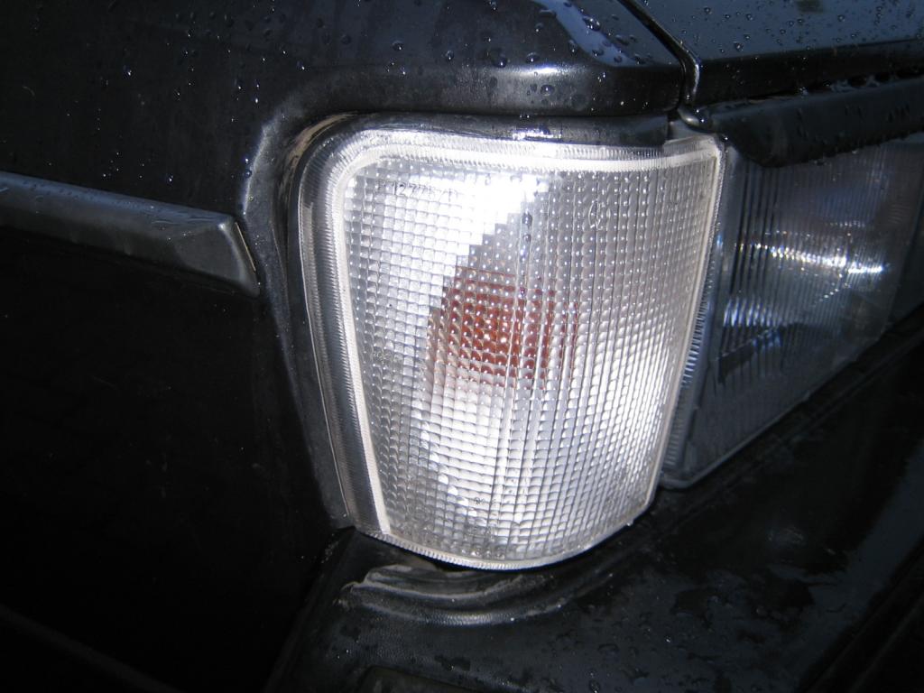

Hi, habe vor längerem an der Aktion für die Sammelbestellung der weißen Blinker teilgenommen und auch ein paar gekauft. So, wollte sie heut endlich mal einbauen aber irgendwie passen die nicht richtig b.z.w. ist die Dichtung oben am Kotflügel reingequetscht und an der Seite schaut sie fast bündig raus. Leider gehen sie nur in dieser weise rein. Vieleicht kann mir jemand ein Bild im eingebauten Zustand zukommen lassen damit ich sehe ob das so sein muß.

haste mal versucht die halter etwas zurecht zu biegen?!

Ja, dann passt es woanders dann nicht richtig.

hm,mach mal n foto rein.

Nehm die Dichtung von den original Blinkern und gut is. ;-)

rocco-olli hat geschrieben:Nehm die Dichtung von den original Blinkern und gut is. ;-)
Das stimmt soo
So ist es! Und die entwässerungs Bohrungen sind in den weißen Zubehör auch noch zu.

So porös wie die sind kann man es vergessen. Anbei mal ein Bild von dem neuen. Heut Abend versuch ich mich an der Fahrerseite und diesmal bau ich den Scheinwerfer komplett aus vieleicht passt dann besser.

Wird nicht wesentlich besser passen, besorg dir für kleines Geld noch nen Satz originale Blinker an denen die Dichtungen noch gut sind und verwende die. Hat hier wahrscheinlich fast jeder so gemacht, der auf ne anständige Passform Wert gelegt hat.

Die mitgelieferten "Dichtungen" kannst du vergessen.
Besorg' dir originale Dichtungen und mach' die dran.
