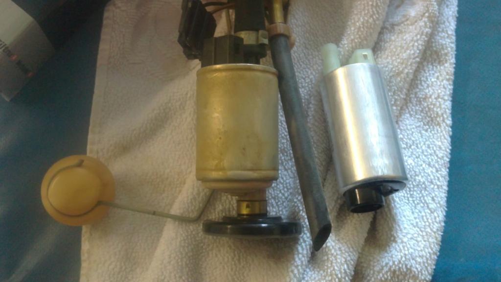

hab mir Anfang letzter Woche eine neue Vf-Pumpe bestellt. Heute ist sie gekommen und ich wollte sie gleich reinbauen. Dabei habe ich gemerkt dass die neue anders aussieht als die alte.
Gekauft habe ich sie bei einem Ebay Händler:
http://cgi.ebay.de/ws/eBayISAPI.dll?Vie ... K:MEWAX:IT
Ich weiß, der JH ist in der Liste der Fahrzeuge in die die Pumpe passen nicht mit aufgeführt. Aber nachdem ich hier im Forum mal gelesen hatte dass die VF- Pumpen bei allen Sciroccos gleich sind, dachte ich dass die schon passen wird.
Meine Frage ist jetzt: Kann ich die Pumpe einbauen oder ist das die falsche??
Auf dem Bild ist der Unterschied der beiden Pumpen zu sehen.
mfg domi

Na, also deine alte sieht irgendwie dicker aus als, die die ich drin hab. Die neue sieht genau wie meine aus.
Also ich bin der meinung, dass du die neue Verbauen kannst, solang alles passt!

Also passen würde sie schon. (Stecker, Schlauchanschluss...) Hab mich eben nur wegen der Bauform gewundert.
Dann werde ich die wohl die Woche mal reinmachen und schauen ob alles funzt.

Es gibt 2 verschiedene HErsteller , die auch Original verbaut wurden, keine Sorge.
Wichtig ist nur, dass man die Gesammtlänge von 175mm +-1mm einhält.
Es ist das Einzige

kein thema, meine von ebay sieht auch so aus, etwas anders als die alte, aber passt.

dann hoff mal darauf das deine leise ist. Würde die mal kurz "trocken" laufen lassen vor dem Einbau. Ich habs bei meiner nicht gemacht. Mist laut das Teil, naja schonmal verbaut, nix mit zurückgeben. Hab mir dann eine gebrauchte originale zugelegt.
