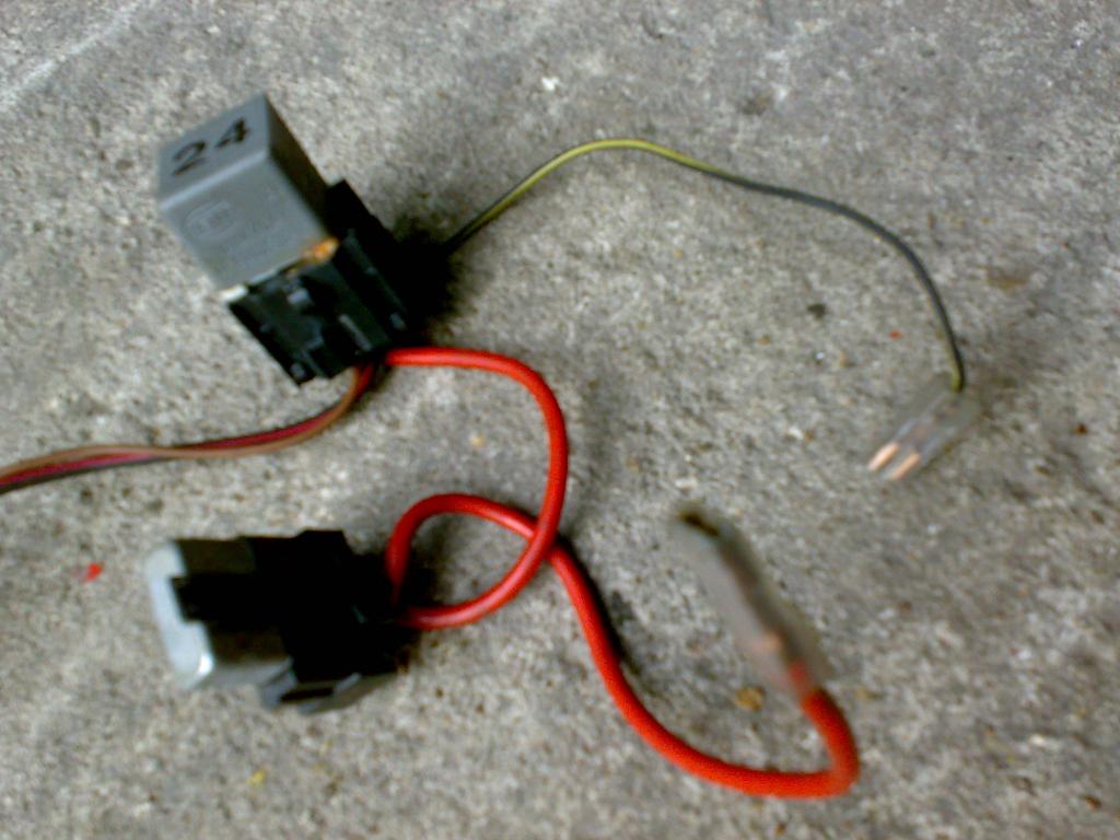

damit sollte ich den steckplatz für das schwarz/gelbe kabel finden aber auf welchen steckplatz stecke ich das rote kabel
wo kabelbaum der e-fensterheber einstecken?
- gojira
- Beiträge: 1385
- Wohnort: Bikini Bottom
wo stecke ich das rote (dauerplus) und das schwarz/gelbe (zündungsplus) kabel am sicherungskasten ein?
in der suche hab ich folgendes gefunden:´Über G1 an der ZE kommt Zündplus (an S12 mit 15A gesichert) und betätigt ein Arbeitsrelais, dieses schließt den Arbeitsstromkreis (an Sondersteckplatz mit 30A gesichert) und die Fensterheber stehen unter Strom. Alles mit 2,5mm² verkabelt.´

AW: wo kabelbaum der e-fensterheber einstecken?
Nabend!
Die Klemme 30 Stromversorgung kommt an P. G1 hast du ja schon richtig gefunden.
Hier dazu die Übersicht.
Mfg Marco
Mfg Marco

- gojira
- Beiträge: 1385
Schubkraft hat geschrieben:Nabend!
Mfg Marco
vielen dank

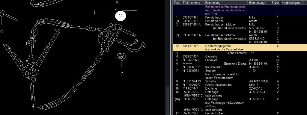

jetzt fehlt mir noch einer der 3 silentblöcke mit denen die motoren angeschraubt sind.
wer noch so ein teil oder einen kompletten motor (auch defekt) hat bitte melden.
oder kennt jemand eine alternative?

gojira hat geschrieben: jetzt fehlt mir noch einer der 3 silentblöcke mit denen die motoren angeschraubt sind.
Ich bins nochmal. Ich habe eine Idee, vielleicht hat der Corrado die gleichen Teile.
Die Akte nennt sie Dämpfungsgummi, Anzahl 6 würde 3 pro Seite bedeuten.
Teilenummer 535 837 417 kostet ca 7,68€
Mfg Marco

- gojira
- Beiträge: 1385
hab eine alternative gefunden!
