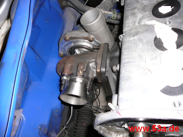

Heute gab es die erste Anprobe,
Motor kommt nochmal raus, wenn alles passt.
Erkenntnis von dem Tag
Saugrohr schaut zur Motorhaube raus, also kürzen
Turbo braucht auch noch ein bisschen Platz, Spritzwand bearbeiten
Hary

@sciroccopower
Spaltsaugrohr, Turbo kann man montieren und in sich verdrehen wie man will,
wichtig halt Ölablauf muß senkrecht nach unten stehen.
Turbo wird jetzt so montiert, wie auf Bild 3 Eingang Richtung Getriebe.
Atb Getriebe mit Torson und langen 5Gang 0.711 Zahnrad.
ich hätte ja noch so ein 6Gang rumliegen, kann mich aber nicht aufraffen den schweren Bollen einzubauen, zumal es zu kurz übersetzt ist.
Angestrebte Leistung? alles was der Turbo Gt2876R an Luft bietet, soll rein in den Apparat
sonst hätte ich doch einen kleineren gekauft.
kann jetzt noch nicht alles verraten
, sonst liest hier keiner mehr.
Hary
Hary

Allerdings ist das nutzbare Drehzahlband mit dem 2876 Lader leider recht klein. Ansprechverhalten ab ca. 4500 u/min. Was für ein A/R hast Du? 0.84? Der Lader dreht den Motor dann aber absolut brachial nach oben. Extremst krass das. Auf die Straße wird die Leistung so ab dem 4. Gang kommen. Nur zur Info.
Wenn ich mich recht entsinne, sind ca 420Pferde möglich. Drehmoment weit jenseits von gut und böse.
1.Frage: Welches Motorsteuergerät fährst Du damit?
2.Frage: Welche Bremse kommt rein?
3.Frage: Welche Verdichtung und welche Pleuel sind im Motor?
4.Frage: Welches Getriebe?
5.Frage: Wie bekommst Du die 76mm Auspuffanlage unter den Rocco?
6.Frage: Welche Karosserieverstärkung ist geplant?
7.Frage: Welche Benzinpumpe soll hinein? Gleich so als Tip: Bau auf Intank Pumpe um ohne die unter dem Wagen oder mit riesigem Vorförderbehälter. Sonst ist dieser immer sofort leer - und das ist ziemlich schlecht.
8.Frage: Welches Fahrwerk ist geplant?
9.Frage: Welche Einspritzdüsen sollen verwendet werden? Ich denke, unter 550cm³ wird da nicht viel zu machen sein. Eher noch größer.
Ach ja, nur als Hinweis, was noch wichtig ist:
- bezüglich Ölzufluß: Restriktor einbauen. Alles was durch mehr als 1mm Durchlass VOR dem Turbo an Zufluß kommt ist zu viel und führt zum Abblasen auf der Abgasseite.
- bezüglich Abfluß: KEINE Verengung einbauen, eher noch größeren Rückfluß als Serie realisieren.

Ich hab auch die Ansaugseite des Turbos auf der Getriebeseite. Mit meinem GT28RS ist die Leistung schon extrem brachial! Wenn du den komplett aufpumpst, was der Lader hergibt fährst den nur noch wie auf Schnee!
Das Innenleben würde mich auch mal interessieren...
