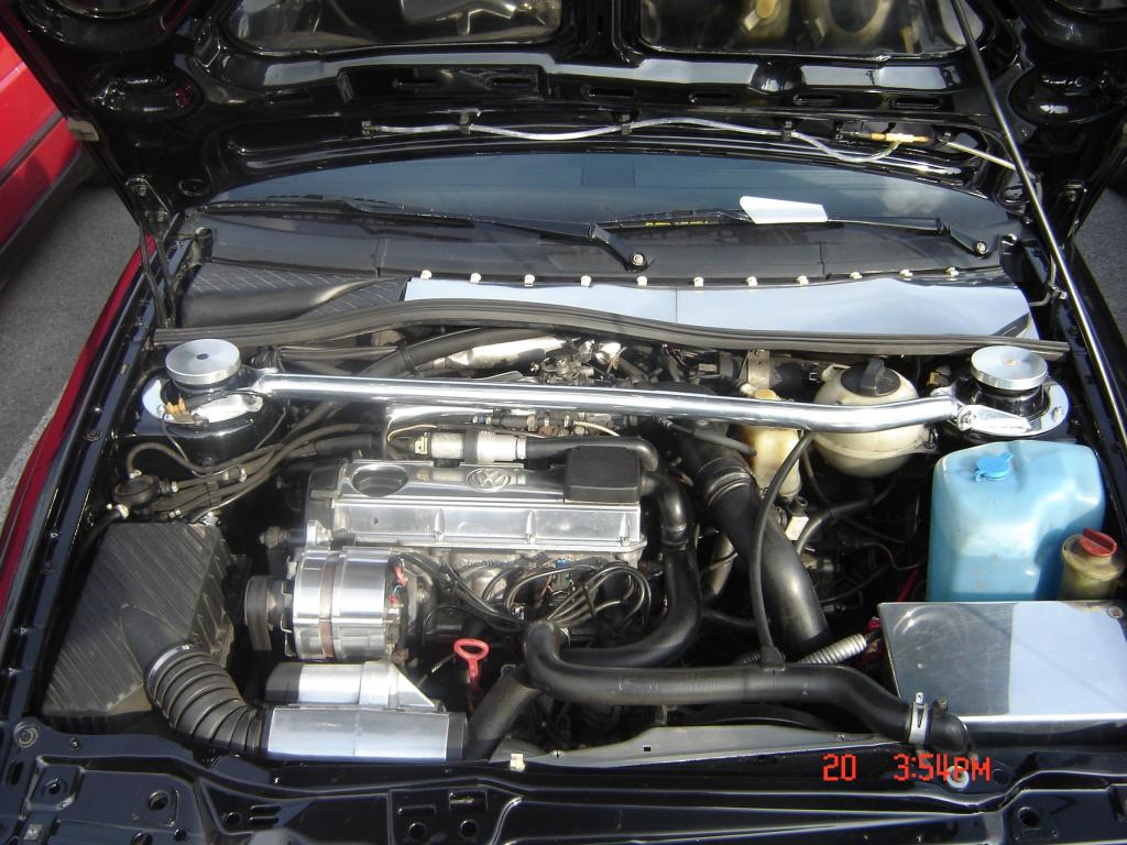

Das problem ist nur, wenn man einen PG motor auf 250 PS hochrödeln will, dann isses mit ner anderen laderrolle nicht getan. Ich hab das ja selbst schon hinter mir. Bei meinem fing es mit aufbohren auf 1,9 liter an, ging über ne komplette kopf-bearbeitung weiter und hörte natürlich auch mit ner anderen laderrolle auf. Aber selbst dann wärs ohne andere nockenwellen nicht getan gewesen. Ich musste nen leerlauf von 1100 fahren, damit die karre im stand nicht ausging und auf der rolle haben wir damals das steuergerät nen dutzend mal umprogrammiert bis wir dann so als besten mittelwert 242 PS raus hatten (knapp über 250 wär auch gegangen, aber damit wurde der kopf ziemlich warm). Aber AU ging damit dann damals nur noch schwarz. Und ohne super plus lief der motor im stand auch wie nen bock.
Vertrau mir mal bitte, wenn ich dir sage, das 250 PS für nen G60 schon verdammt viel sind. Die meisten denken ja immer sie hätten 250 PS und es sind dann im realen leben dann ebend doch nur 180 oder so. Das hatte auch nen vorredner von mir schon erwähnt. Gefühlte leistung ist eben nicht reale leistung.
In meinen motorumbau gingen damals auch gute 10000 euronen. Allein die kolben waren für 4000 gut. Und 4-5 monate saß ich nachmittags ne stunde vor den simpsons und hab motorteile poliert. Mit dem erfolg, das ich den motor danach jeden tag putzen durfte. Immerhin hab ich den wagen dann noch 35000 km gefahren. Der typ der den dann gekauft hatte, hat den am ersten tag noch platt gemacht. War auch nicht mein bester tag....
Hier mal nen bild von dem corradomotor:
