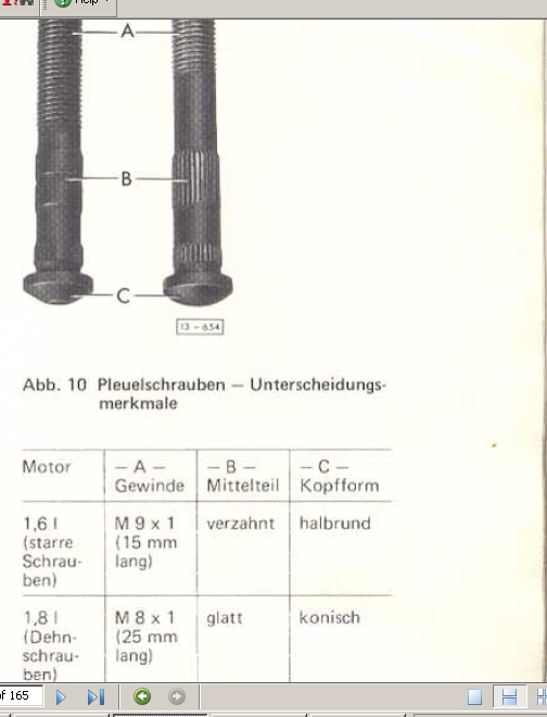

Alle 1,8l-Motoren haben die gleichen Pleuelschrauben und die Muttern sind nicht selbstsichernd. Sie sind zwar eingepresst, sollten sich aber durch leichte Schläge herausschlagen lassen (weicheres Material als Meissel verwenden!).
Beim Einbau wird die Schraube dann einfach durch die Mutter in das Pleuel eingezogen.

Habe diese Prozedur auch gerade erst hinter mich gebracht. Ist nicht schwer und auch für einen nicht so erfahrenen Schrauber leicht zu schaffen.
Kleiner Tipp: Wenn Du die Ölpumpe rausziehst, dann kommt dir unter Garantie noch gut ein halber Liter Öl entgegen. Achte drauf, deinen Kopf nicht allzu sehr darunter zu haben ... ;-)
