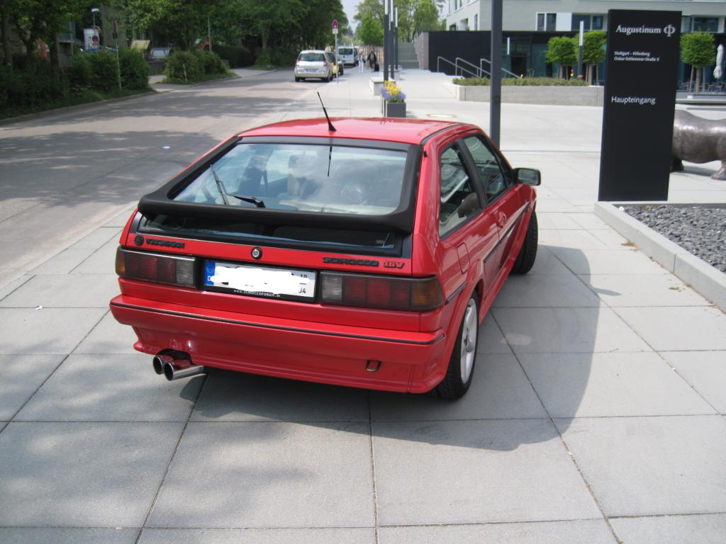

Stephan L. hat geschrieben:Bei ET30 stehen die Felgen doch total weit innen...
Ajo, und Recht hast Du... und so sieht das im Moment aus:
... nur habe ich im Moment 8mm Platten auf Lager und dieser 16v geht erst mal in die Garage für Monate. Genug Zeit für optische Pflege da.
Wollte mich langsam herantesten an die größeren Platten, da ich nciht weiss, ob die Reifen dann an den Kotflügeln schleifen beim einfedern.
