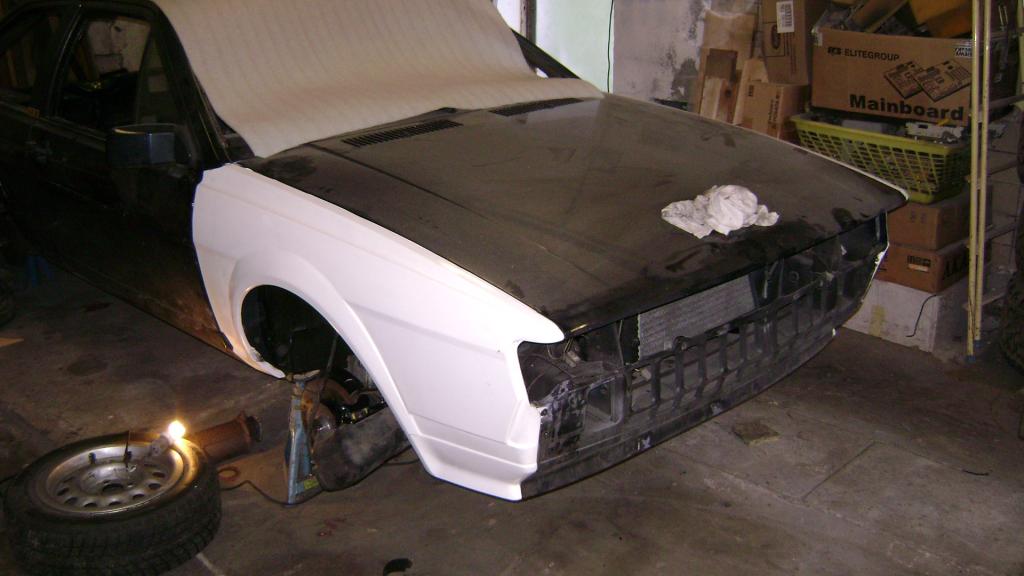

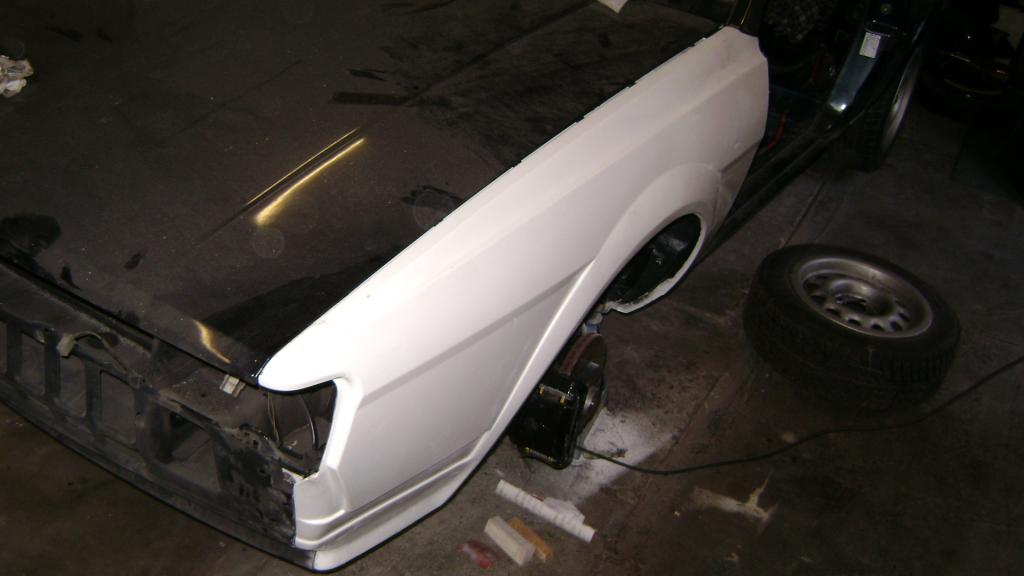

GFK-Kotflügel abgeholt und angepasst:
Passen ganz gut und sind super vom Spaltmaß.

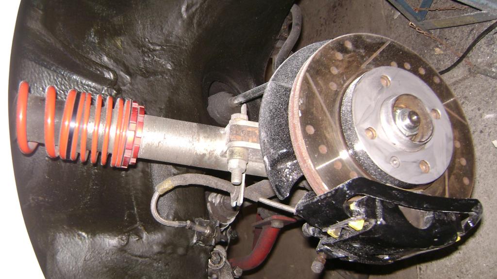

Die forderen Radhäuser habe ich mit Wax ausgestrichen und die Federbeine mit neuen Spurstangenköpfen eingebaut.
Radlager sind ja auch schon neu.

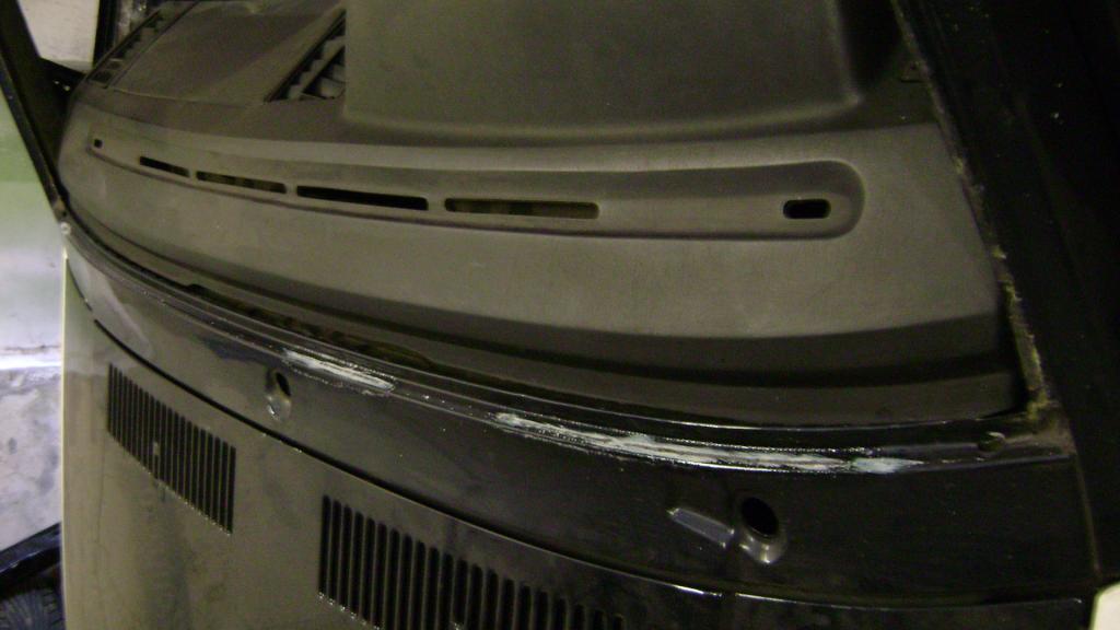

Jetzt gerade kümmere ich mich um den Rahmen bzw. um den leichten Rostansatz an den Anbockpunkten.
Jo ansonsten Habe ich relativ viel mit Lack gearbeitet z.B. rund um die Befestigungspunkte der alten Kotflügel, da dort unter dem alten Dichtungszeug das Blanke Metall war.
Kleine roststellen habe ich auch vorbehandelt.
Bin mir nur nicht sicher, was meinen Rostumwandler von Sonax an geht.
Vielleicht mache ich das Zeug auch wieder ab und Rostschutzgrundierung auf das blanke Metall. Mal schauen.

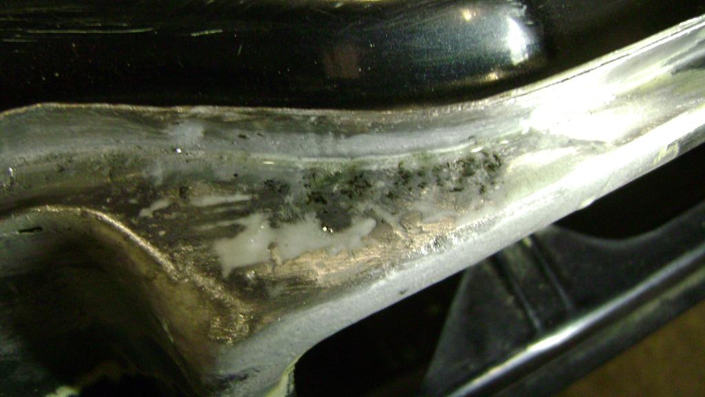

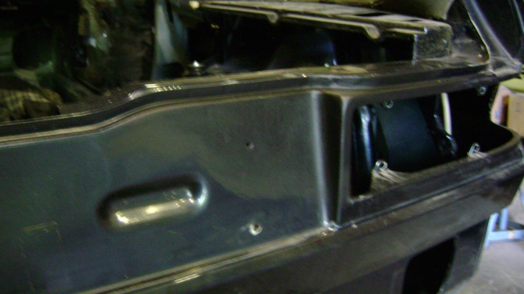

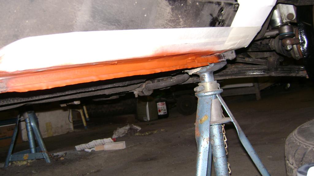

Hallo. Meinen Rostumwandler habe ich abgehagt und dafür ein wenig beim Korrosionsschutzdepot eingekauft.
Die Roststellen behandel ich jetzt mit Pelox-RE was eine Säure ist die nur blankes Blech hinterlässt. Es bedarf zwar ein par behandlungen und Gedult aber es wird.
Dann mache ich auls Rostschutz Brantho Korrux drauf.
Als Beispiel hier Bilder von meinem Heck, wo der Rost das Blech schon durchgefressen hatte.
Ich habe den Riss zu geschweißt, mit der Säure behandelt, verzinnt und mit Brantho überpinselt:
Die Säure nach dem Schweißen. Das Schwarze ist die Reaktion mit Rost. Dieses löst sich nach und nach auf
[ATTACH]54360[/ATTACH]
Nach dem Verzinnen und Überpinseln.
[ATTACH]54361[/ATTACH]
Übrigens schleifbar und mit jedem 1K bzw. 2K Autolack überlackierbar.
Unterhalb der Frontscheibe bin ich noch mit der Säure dran.
Soweit meine Vorbereitungen für den Lacker.
