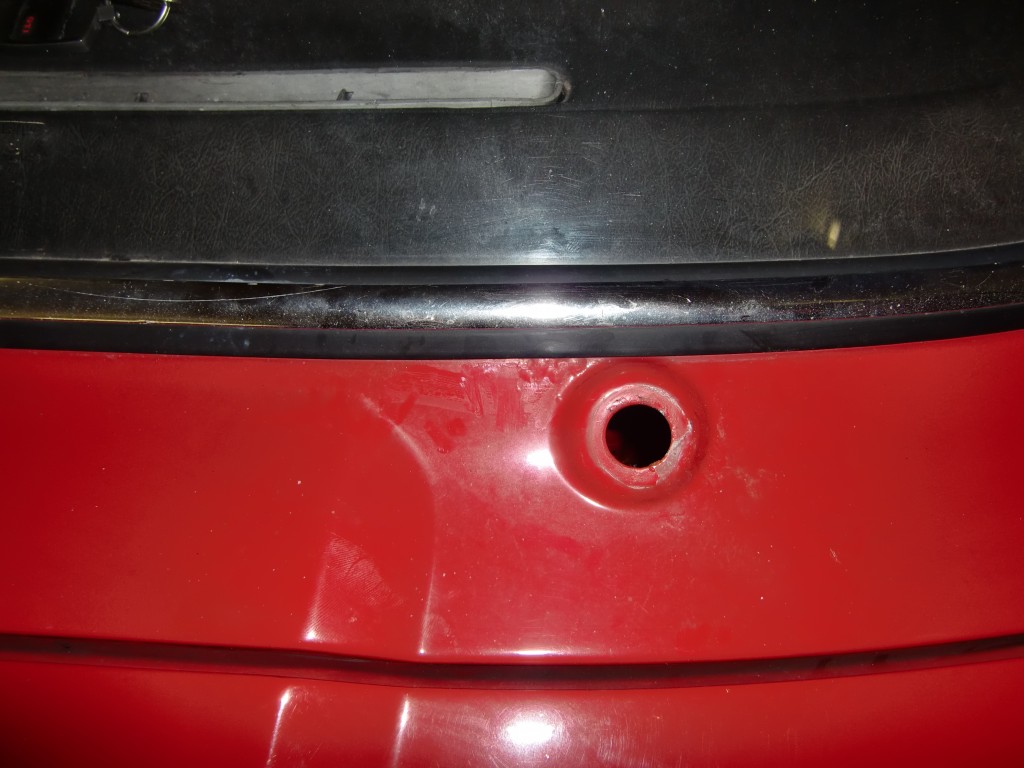

da ich an meinem 1er am Scheibenrahmen eine Rostblase entdeckt habe, hilf wohl alles nix - Scheibe muss raus. Das gute Stück ist vor gut fünf Jahren mit einer neuen Dichtung eingesetzt worden, und ich kann mich noch erinnern, dass das ein Drama war, den Rahmen wieder sauber einzusetzten.
Frage:
In welcher Reihenfolge / auf welche Art und Weise wird das am besten erledigt? Rahmen aushebeln (ohne zu verbiegen!?) und dann Scheibe raus, und entsprechend wieder rein? Oder erst Rahmen rein, dann Scheibe ins Fahrzeug? Spezialwerkzeug?
Generell bin ich mit dem Scheibeneinsetzen vertraut, aber vielleicht gibt's hier noch einen Kniff, den man anwenden kann?

Chromrahmen darfst Du nicht rausbauen, weder beim ausbau der Scheibe noch beim einbau........klappt wunderbar....... :-)

das heißt also im schluss: beim Zusammenbau wenn man alles schon zerlegt hat, erst Chromrahmen in Gummi, Dann Gummi samt Rahmen auf Scheibe und dann alles komplett einziehen?
wenn du das so machen willst sag mal bescheid, da wär ich gern dabei. B-)
das ist ungefähr so wie eine rektale mandeloperation !
erst das gummi auf die scheibe, dann vorsichtig die chromleiste in das gummi und dann einziehen.
wenn du den chromrahmen vorher tatsächlich irgendwie in das gummi gefummelt bekommst kriegst du den garantiert nicht unfallfrei mit gummi auf die scheibe.
danke guido, so wie Du schilderst ist richtig ja.....andersrum wird es schwierig sein :-)
weil der Felix ja noch nicht zerlegt hat, damit der Chromrahmen nicht verbiegt,nicht einzeln sondern komplett rausbauen.....und komplett einziehen....

supi -danke! Dann werde ich das mal so probieren. Ich kenn das nur vom E30, da spannt der Rahmen die Scheibe im Gummi noch ein - gemeinsamer Einbau "unmöglich".
Jetzt muss die erst noch raus, aber mit vieel Geduld, breiten Kunststoffkeilen wird das schon klappen.
