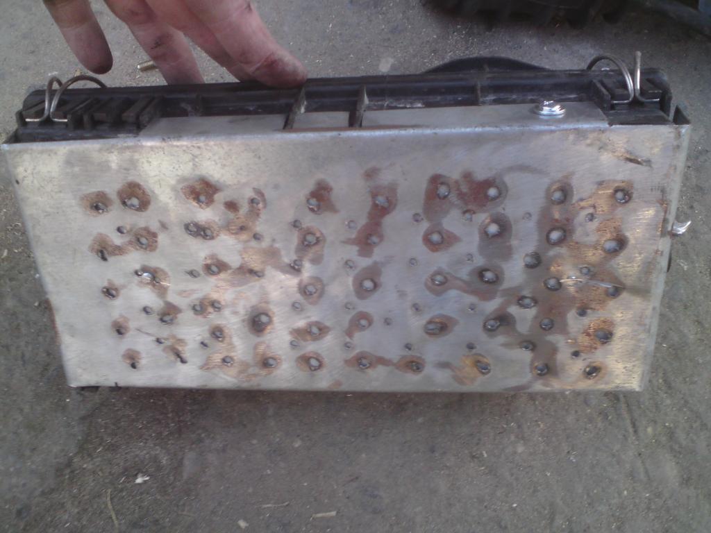

- Startet wieder prima --> Luftfilterkastenbastelunterteil gegen originales getauscht

der Luftfilterkasten sieht ja heiß aus, mit weniger/keine Luft verbraucht der auch weniger oder nichts :rotfl:

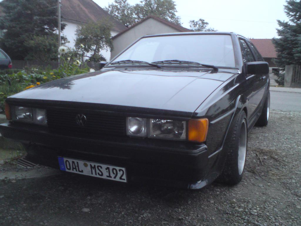

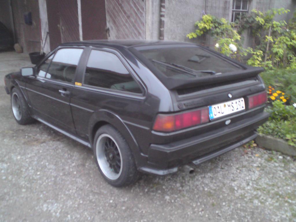

Kleines Update. Allerding selbst da noch nicht mein original selber gebauten breitem Grill mit drauf.
Die letzten Sommerbilder bereits mit 20er Spurplatten hinten und dem 90er Anschweißendrohr. :sabber: Schöner Klang. :thumb:
Hier mit Winterschlappen.
