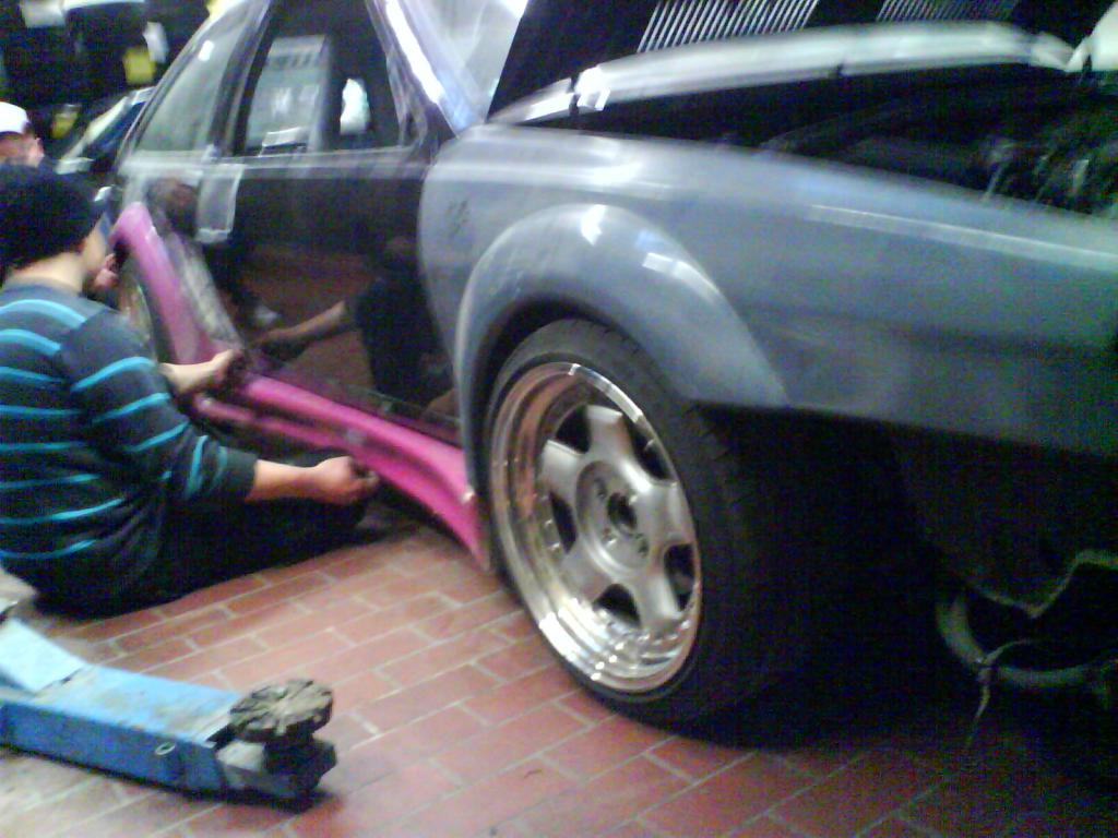

Als nächstes durften jetzt meine Profikollegen ran um sich an der Karosse auszulassen, hintere Radkästen gegen neue ersetzen, alle unsinnigen Löcher verschließen und anfangen das Bodykit anzupassen, damit die guten 9,5x16 ET8 + 4,5cm Spurplatten auch drunter passen . Was sich bei der Verbreiterung der Seidlstangen an den GTB Breitbau als echte Herrausforderung darstellte. (mehrfaches zertrennen der stangen + verbreitern und wieder lamienieren).Das pinke Bodykit wurde übrigens noch gegen ein neues ersetzt weil das gebrauchte einfach zu fertig war ...

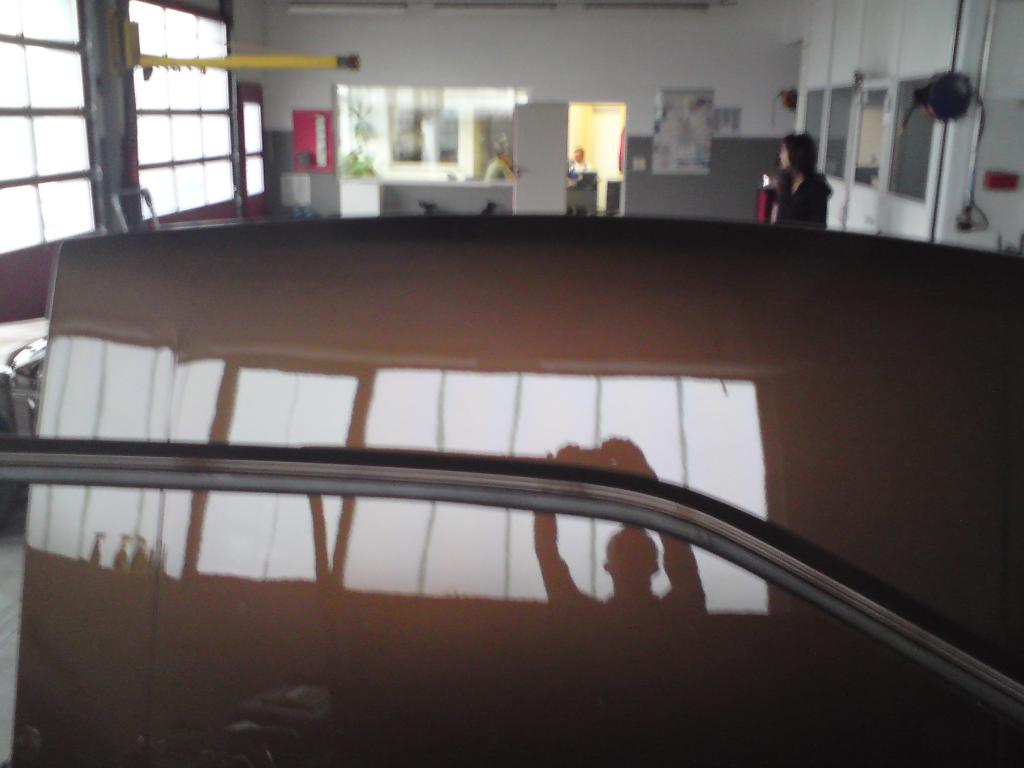

Nun war es endlich soweit, die Farbe kommt ! Marakeschbraunmetallic vom BMW X1, einfach lecker wie ich finde:
