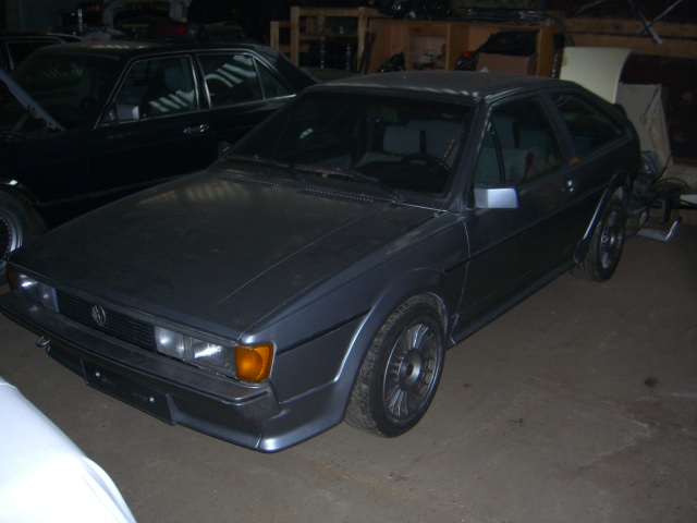

Danke erstmal für die Antworten. Hier mal ein paar Bilder....
Grüße Michael

AW: Scirocco GT2??? Bj. 1987

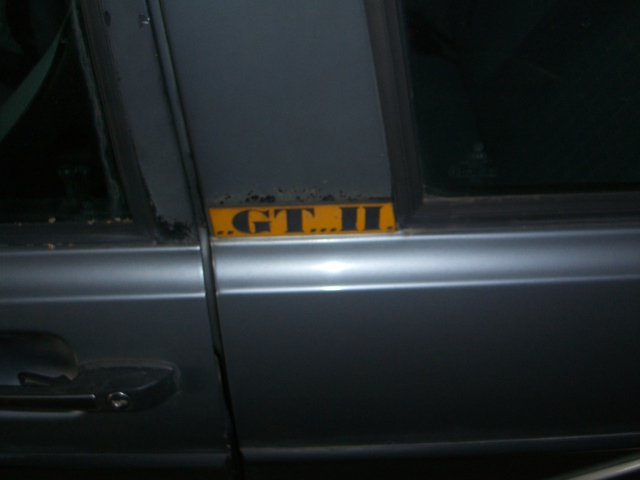

- GT II untypische Farbe ...
- eine SCALA Innenausstattung

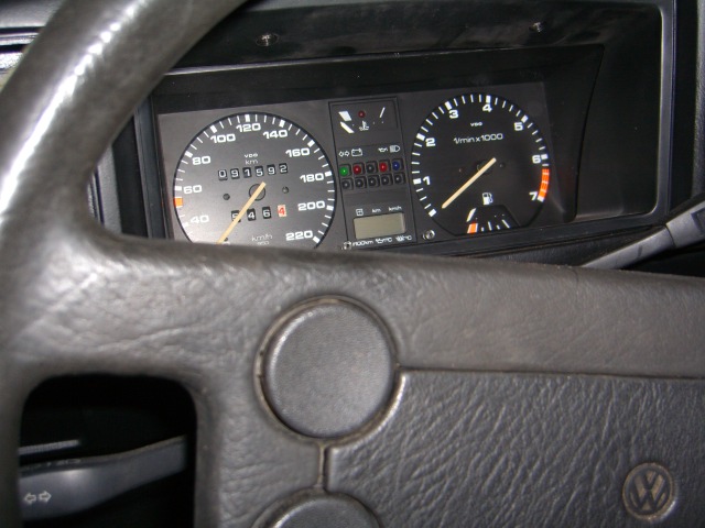

- das Lenkrad gehört asuch nicht zu einem GT II, definitiv frühere Modelle
- bei den GT II Emblemen fehlt die schwarze Folie drunter (B-Säule)
Ein Bekannter hat genau so einen. Müsste auch Bj. 87/88 sein, Aussenfarbe silber, innen weiss.
Ist ein Scala.
Gruss
Marc
Ist ein Scala.
Anhand der Bilder würde ich sagen das es sich um einen Scala handelt.
Farbe müßte Saphir Met. sein, die Sitze sehen nach Taubengrau aus.
Verbreiterungen in Wagenfarbe und auch Stoßstangen und Spiegel sprechen dafür.
Das Lenkrad ist wohl original, nur die Typenschilder nicht.
Genauer ist es anhand deiner Bilder nicht zu sagen.
Vielleicht kannst du noch eins von dem Aufkleber im Kofferraum (Heckblech) machen, da steht der Zahlencode.
Daran kann ich dir genau sagen was für ein Modell es ist und mit welcher Ausstattung er ausgeliefert wurde.
Gruß Ritchie
