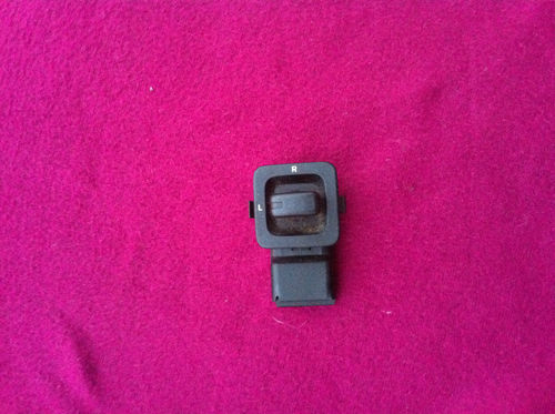

AW: Elektrische spiegel für den kleinen Geldbeutel
So Spiegel hab ich, Passat Scirocco.
Jetzt fehlt der Kabelbaum und der Schalter.
Was passt da? auch vom 35i?

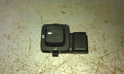

Ich habe jetzt
- Passat 32b Gehäuse (meine hatten Macken)
- Golf 2 Motoren
- Corrado Kabelbaum
- Passat 35i Spiegelschalter / -knopf /-verstellung (Titel des Bildes falsch, sorry)
Zum Passat Verstellknopf, der sieht mir irgendwie nicht stimmig aus, vom Design her.
Der hat das olle geriffelte Muster, aber der Golf 2 Verstellknopf sieht zu "plünnig/billig" aus, irgendwie.
Welcher Spiegelschalter /-knopf käme dem original am nächsten?

Ich habe jetzt
- Golf 2 Motoren
- Corrado Kabelbaum
