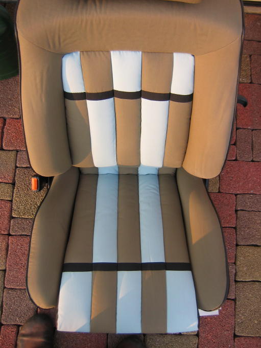

Danke für die vielen Antworten, Fahrersitz ist fertich :-)
Alle Bezüge abgezogen, alle Stäbe raus, bei zweien an einer Seite die Öse aufgebogen, der Rest geht so raus. Alle Mit Vanish OXI Zweiphasenfleckenentferner gründlich eingebürstet und dann ab in die Maschine 30°C Feinwäsche. Keine Schaumstoffkügelchen unter dem Polster. Nur oben an den Lehne etwas faltig, obwohl feucht aufgezogen. Da muß ich wohl bei Gelegenheit nochmal mit dem Dampfbügeleisen meiner Regierung und dem Wollprogramm bei. :grins:

Wow! Sieht gut aus!
