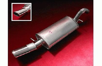

Kann ich gerne beim G60 mal nachmessen. Allerdings holen wir ihn erst in ein paar Tagen wieder aus der Halle, wenn sich das Wetter "erholt".
Aber ich habe noch nicht so richtig verstanden, warum Du unbedingt diesen ESD drunter haben willst!??
Ohne viel Anpassarbeit ist da sicher nicht viel zu machen.
Wenns Dir um das ovale Endrohr geht, kannste das auch einfach anschweißen.
Klanglich ist der ESD auch nicht soo anspruchsvoller als andere, ist schließlich ein orig. Schalldämpfer.
Wenn ich mich nicht irre, ist das ovale Endrohr nicht komplett oval (siehe photo).

Das ist wohl ein ein Zubehör-ESD. Die sind oftmals etwas anders aufgebaut als die originalen.
Der BOSAL ESD vom Schlacht 16V hat auch so ausgesehen und war innen praktisch leer, alles zusammengerostet und verbrannt.
Ich bin aber auch der Meinung warum einen Corrado ESD rumfrickeln bis er paßt, wenn man an einen passenden Scirocco-ESD ein anderes Endstück ranbraten kann.
