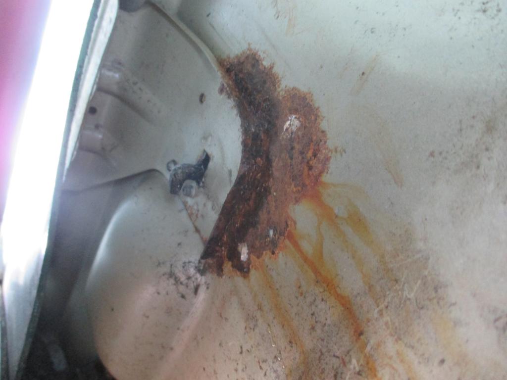

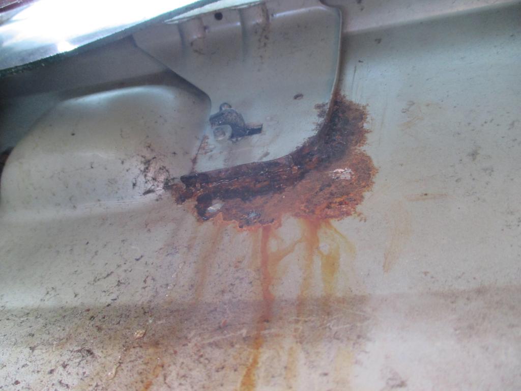

Habe jetzt mal ein paar Bilder geknipst.
Beim Saubermachen habe ich diesen rechteckigen Kunstleder(?)streifen gefunden: Komme im Moment nicht drauf, wozu der gut ist. Hat jemand eine Idee?

Außen schon Blasen im Lack? Dann ab damit in die Tonne. Der schwarze Streifen ist an der Türverkleidung hinten hinter dem rechteckigen Lüftungsgitter abgegammelt.

Nicht nur Blasen, sondern auch schon Löcher. Eine intakte Tür habe ich allerdings schon besorgt.

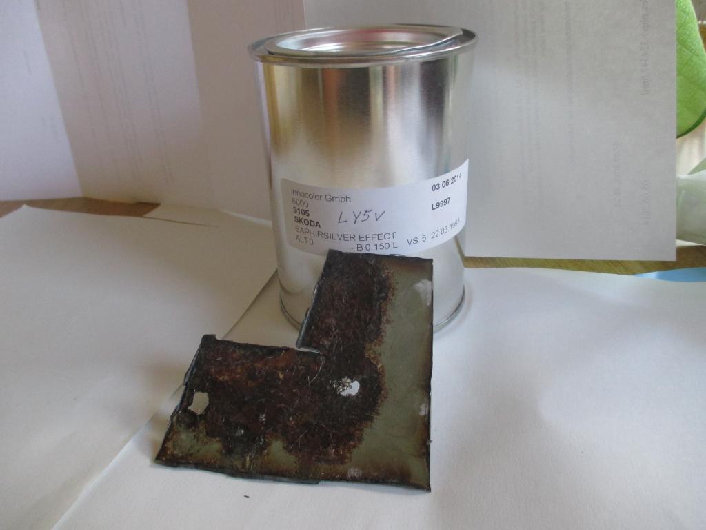

So, habe mir das jetzt reparieren lassen.
Dabei wurde das schadhafte Stück herausgeflext, das Verstärkungsblech entrostet und ein neues Blech wurde eingeschweißt. , .
Habe mal roten Rostschutz drübergesprüht, jetzt kann man`s besser erkennen: , . Bei einem Zwischenbesuch in der Werkstatt (geschweißter Zustand ohne die schwarze Paste) hatte ich leider keine Kamera dabei.
Jetzt werde ich das Ganze noch mit Owatrol auspinseln und am Schluß die ganze Tür mit Hohlraumspray bearbeiten.
Außen sieht`s auch ganz gut aus: und .
Hier noch die Dose mit dem Farbrest (LY5V <saphirblaumetallic> = 9105/L9997 Saphirsilver effect von Skoda) und dem ausgeflexten Stück: .
