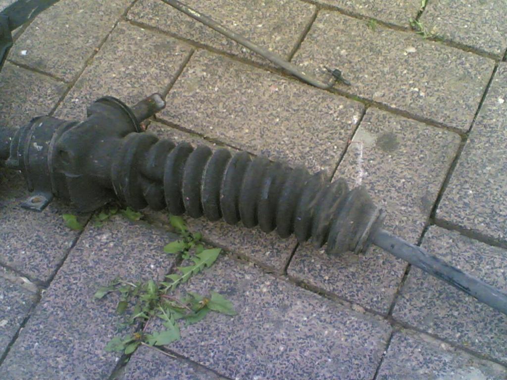

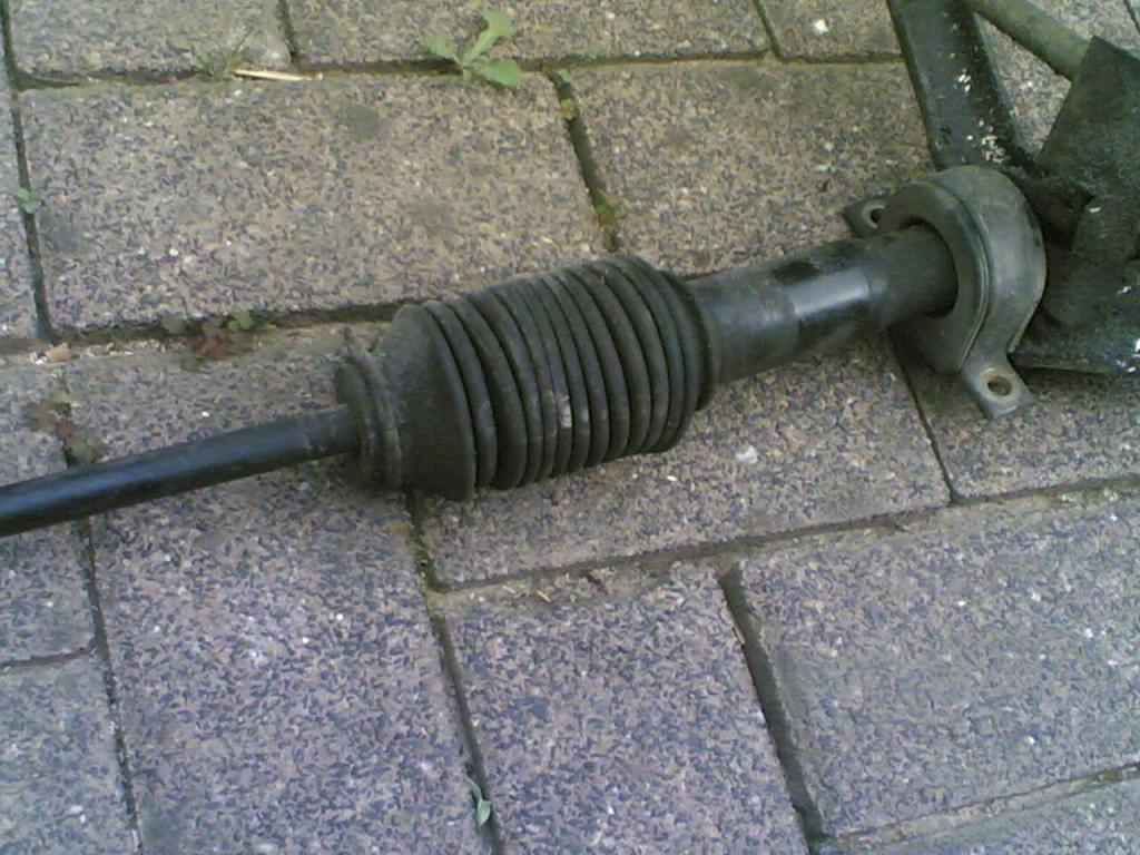

AW: Wie erkenne ich Servolenkung
So sehen die aus von einem rocco ohne servo
- servo2.jpg (131.4 KiB) 498 mal betrachtet
- servo1.jpg (132 KiB) 500 mal betrachtet
MFG Micha
90er Corrado G60 aus Italien
>> Alle sagten: "Das geht nicht". Da kam einer, der wusste das nicht - und hat's gemacht. <<
Die, die bei mir jetzt drin is, sieht halt deutlich dünner und dafür länger aus.
Naja, viell. täuscht das auch. Ich bestell jetzt mal eine für ohne Servo und schau mal. Is ja bei dem Preis auch kein Weltuntergang, wenn sie dann gar nicht passen sollte.
Gruß Mattias
Gruß Mattias
