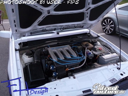

AW: Filter für Kurbelgehäuseentl.
Hey Philip,
hab ja auch nen ABF verbaut. Zum einem habe Ich die Kurbelgehäuseentlüftung und zum anderen den Leerlaufsteller mit einem kleinem Filter versehen. Dies hat den erfolg das zum einem der Motor die Öldämpfe nicht mitverbrennt sprich kein Ölgeruch hinten am Auspuff ist, eine saubere Verbrennung stattfindet und drittens bleibt auch die Ansaugseite (Luftfilter,Verbindungsschlauch,
Drosselklappe und Ansaugbrücke) deutlich sauberer. Ach und ne schöne Optik is auch noch gratis dabei^^ TÜV Technisch hatte mein Prüfer keine bedenken. Jedoch muß ich sagen das Ich bei meinem Wagen einen Ölcatchtank verbaut habe. Hier mal ein kleines Bildchen von dem Ganzen. Wenn Du keinen verbaust hast du das Problem das sich die Motoröldämpfe im ganzen Motorraum stück für Stück verteilen was ja nich so ganz sinn und sache ist^^
Liebe grüße
Whiteangel
Liebe grüße
Whiteangel
- 14616_Streetculture_Saisonstart_2009_copyright_by_fips02_detail.jpg (119.63 KiB) 444 mal betrachtet
