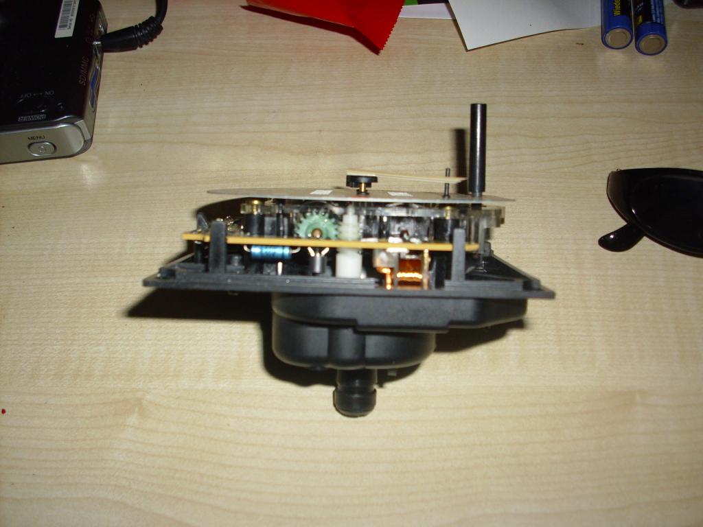

Also, mein Gedamtkilomterzähler, Tageskilometerzähler und die MFA zählen nicht mehr mit. Kilometerzähler setzt manchmal für n paar Kilometer wieder ein, dann hört er wieder auf.
Ich hab das ganze Instrument jetzt mal auseinandergenommen und hab jetzt nur noch das linke Plastikgehäuse mit Zählwerk in der Hand.
Die Schnecke und das Ritzel kann ich fut sehen, aber ich komm weder ran, noch weiß ich, wo besagtes Langloch sein soll. Kann mir grad mal einer auf die Sprünge helfen?

am Hauptkilometerzähler ist außen ein Zahnrad(grün?) das von einer Schnecke(weiß?) angetrieben wird, Dieses wird mit höchster Warscheinlichkeit nicht mehr fest auf der Welle sein, da kann man eigentlich nicht viel machen. Bei meinem war das Zahnrad gerissen, sieht man auf dem Bild nicht.
Der MFA Geber sitzt auf der Rückseite, ist mit 2 Schrauben fest und hängt an der Leiterfolie. MFA hat mit der Mechanik nichts zu tun.

Ok, vorerst scheint das Teil wieder zu funktionieren. Ich werd einfach bei Gelegenheit mal nach einem vom Schrott gucken.
An was könnte der Ausfall der MFA liegen?
