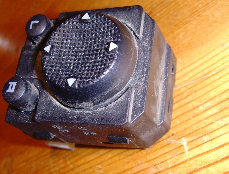

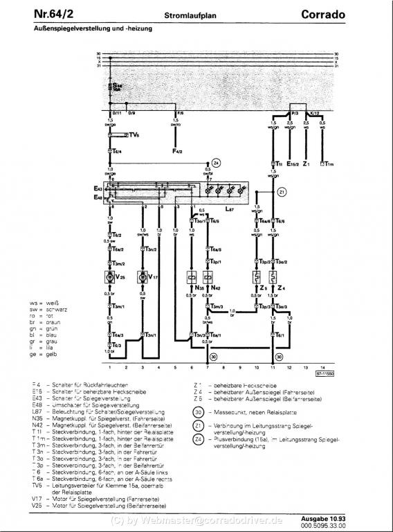

Ich hab hier den Stromlaufplan vom corri,
ein paar Corri Spiegel,
und Spiegelversteller, die aber nicht vom Corri sind ^^
Halb so wild, nur versteh ich nciht, wie der schalter schaltet ^^
Also, was symbolisieren die Schwarzen balken?
Sind die ersten beiden die "Links-Rechts" Verstellung, und die dritte für den Wechseln auf "Oben-Unten" ?
Ich müsste die Mechanik das Schaters nämlich ersetzen, da mein Spiegelschalter "nur" einen Polwender für rechts-links und oben-unten hat..
Die ersten beiden balken sind doch afaik auch ein Polwender, oder?
und sagt mir nich, das ich mir den schalter von corri holen soll :P
:danke2: :danke2:
Edit:
habs glaubich raus :)

Andere Frage:
gehört der Stromlaufplan von oben zu dem Spiegelschalter?
Bzw. is das der vom corri, oder gabs noch ne andere version?
