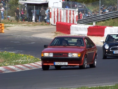

Hey, Hab mal ne frage bezüglich Sturz/ Spur.
Hab jetz bei mir laut dem Achstester eine Gesamtspur von 0° und einen Sturz von +1° Gesamt eingestellt.. Das kam mir bissn Jauche vor... weil positiv sturz sich ja eigentlich negativ auf das fahrverhalten in Kurven bemerkbar macht. Hab zwar schon einige Autos jetz gesehn die das wegen dem Lenkrollradius so haben müßen aber hat jemand schon ma -1° Sturz probiert.. weil find der liegt bei schneller kurvenfahrt nicht so dolle?

Also ich hatte beim 16V den Sturz auf ca. -50 min. gestellt (also nicht ganz -1°)
So hat man ein angenehmes Fahrverhalten, ohne dass die Reifen sich unnötig schnell abnützen.
Man kann aber auch weitaus mehr Sturz einstellen, die Frage ist halt nur, wie Schnell man in die Kurven will, wies aussehen soll und wie oft man Reifen wechseln will... ;-)
Aber +1° ist definitiv nicht so toll...

gut dann stell ich mir das nächste woche ma ein.. siehste ja aufm bild wie bei kurvenfahrt das rad vorne steht.. aber haste irgendwas bezüglich lenkverhalten dann gemerkt obs schwerer ging ?? gruß

Hmm... Keine Ahnung obs schwerer ging. Ich hatte ja nie positiven Sturz...
Und mit Tieferlegung, 195er Reifen, kleinem Lenkrad und ohne Servo geht's nicht immer so leicht...

Also positiver Sturz ist definitiv völlig sinnfrei, ich fahre meinen mit 1°30min Negativsturz, der klebt mal richtig in Kurven!
Der Sinn von negativen Sturz liegt ja darin das du bei Kurvenfahrt, wenn sich die Karosserie neigt, volle Reifenauflagefläche hast. Bei 0° Fährst du ja in Kurven auf dem äußeren Rand des Reifens und bei positiven Sturz erst recht...
