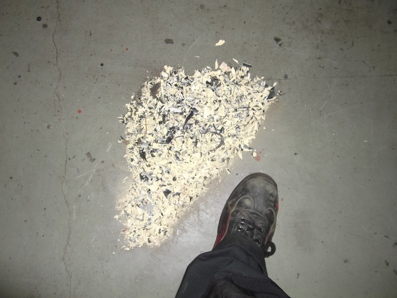

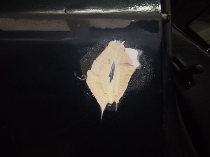

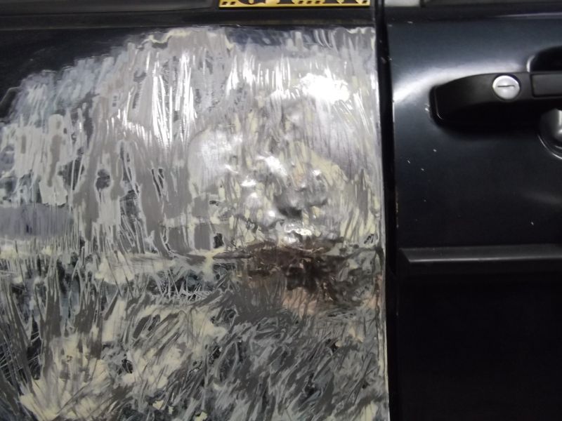

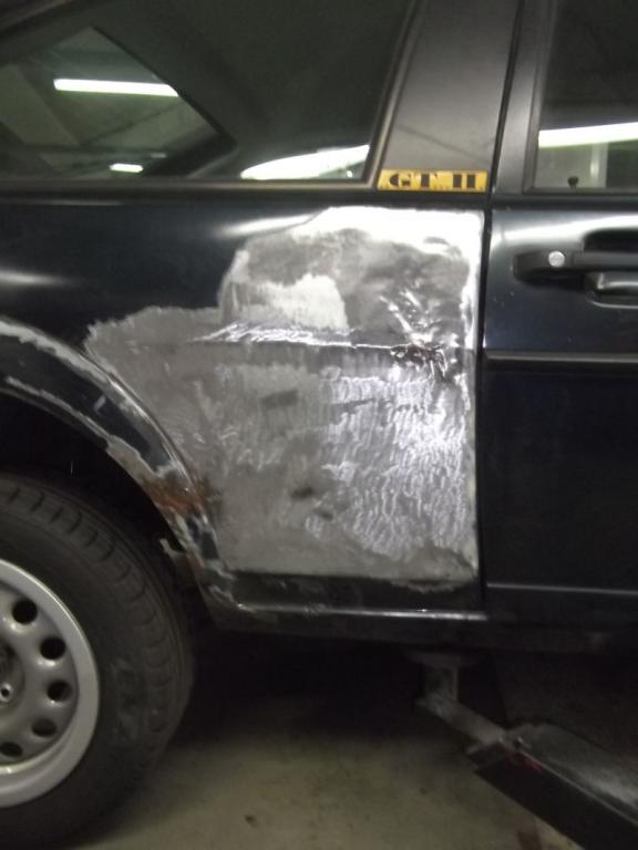

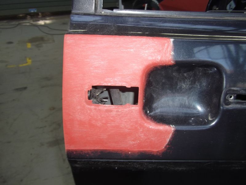

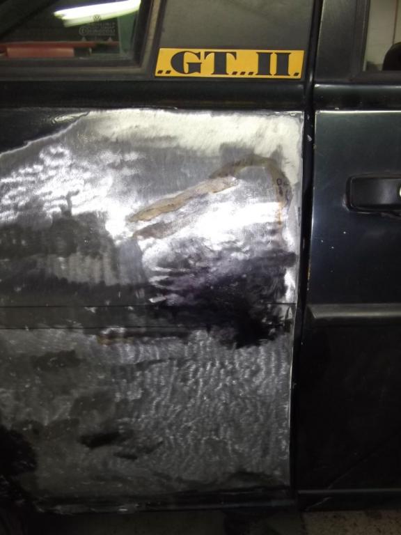

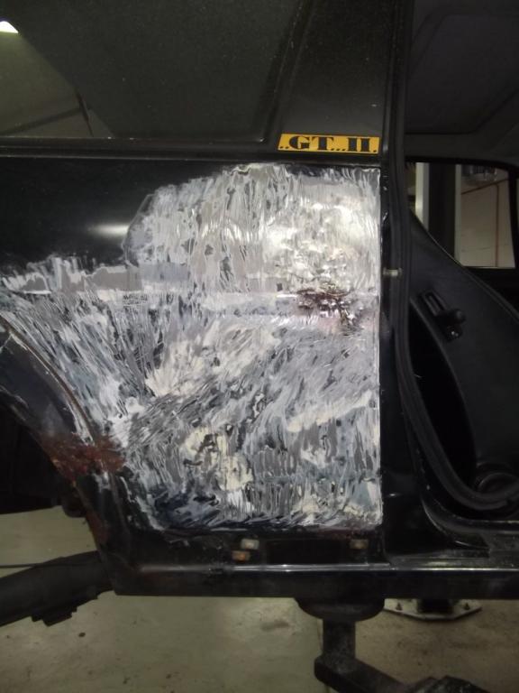

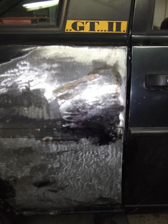

Mein Scirocco hatte leider einen merkwürdig reparierten Seitenschaden beim Kauf. Sah auch schon älter aus, hörte sich recht betoniert an. Da der Zustand sonst aber gut war hab ich ihn halt doch gekauft. Als Meister und Chef mit mir zusammen die Seitenwand angesehen haben war schnell klar: Der Spachtel muss runter....
Der Schichtdickenmesser wollte teilweise auch schon nichts mehr anzeigen.
Also erst alles abgebaut, Heissluftfön und Ziehspachtel geholt und Attacke.....
Hier die Bilder des ganzen Wahnsinns:

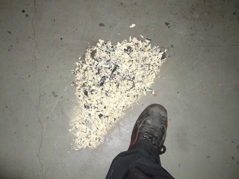

Unterhalb der Zierleiste waren gut 8mm zuviel aufgespachtelt obwohl max 1mm genügt hätte.
Ausgebeult wurde wohl fachgerecht mit nem Schraubenzieher, dabei kommt man ja gut dran.....
....weiter im nächsten post....

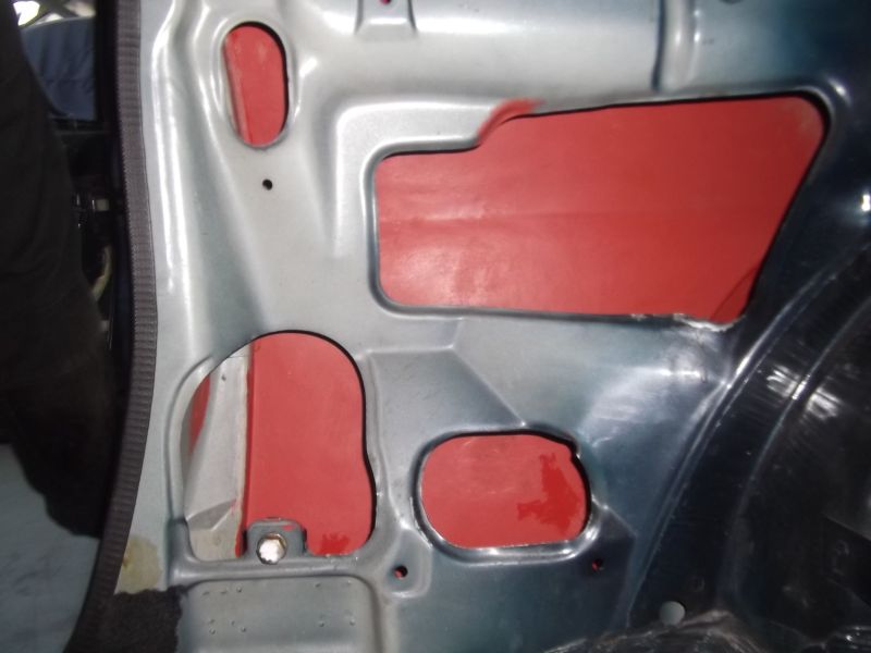

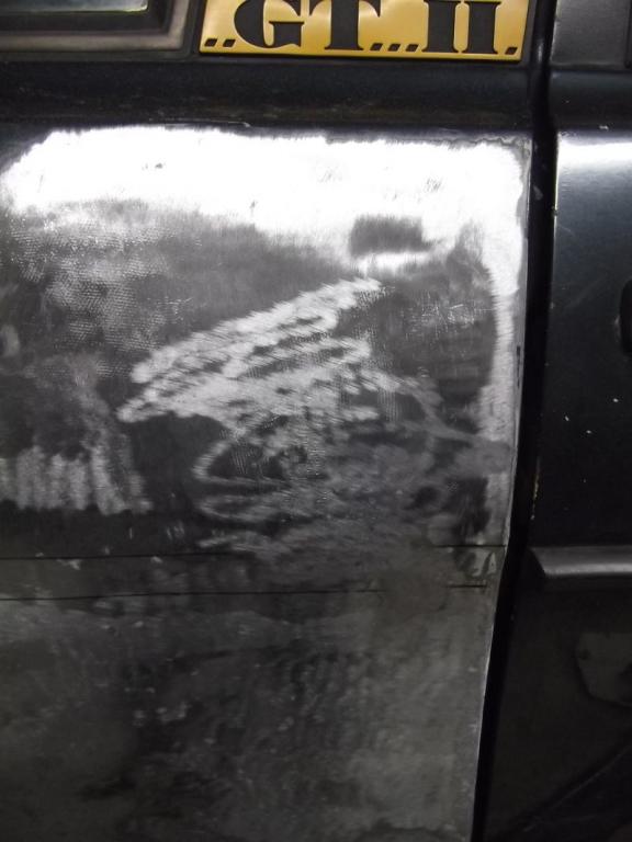

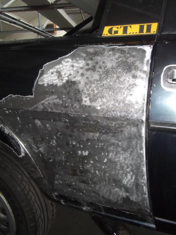

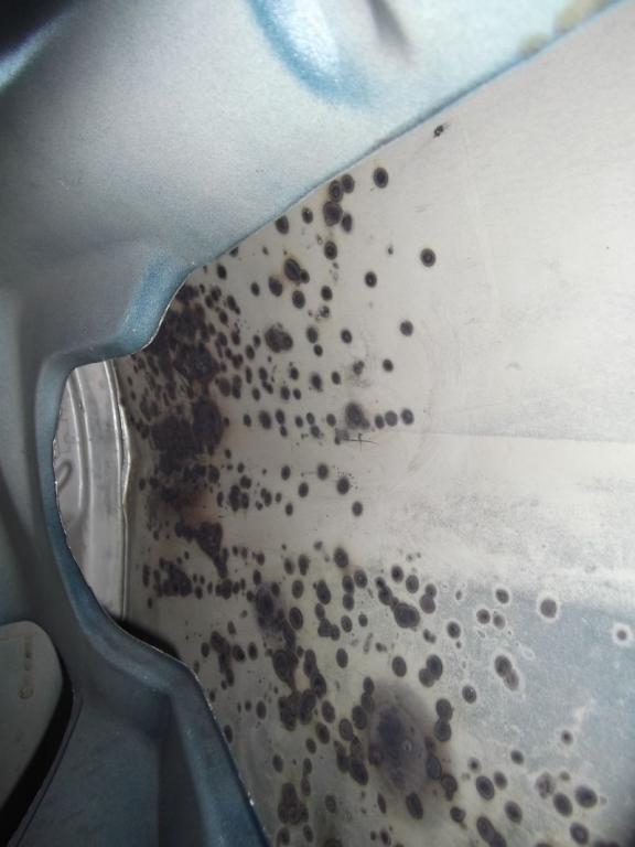

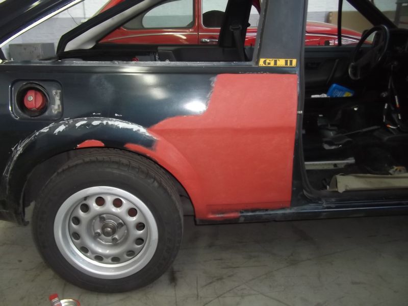

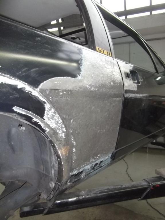

...wir haben schon angefangen auszuklopfen, mangels Zeit ist Pause, dafür ist erstmal Rostumwandler drauf. Am Wochenende gehts weiter.
hier noch ein paar Bilder:

Saubere Arbeit!
Ein Wunder dass der Spachtel nicht schon einfach abgefallen ist!

Gibt Leute, die müssen einfach dick auftragen.da_flow hat geschrieben:Unterhalb der Zierleiste waren gut 8mm zuviel aufgespachtelt obwohl max 1mm genügt hätte.
Ansonste sieht´s sehr sauber aus.

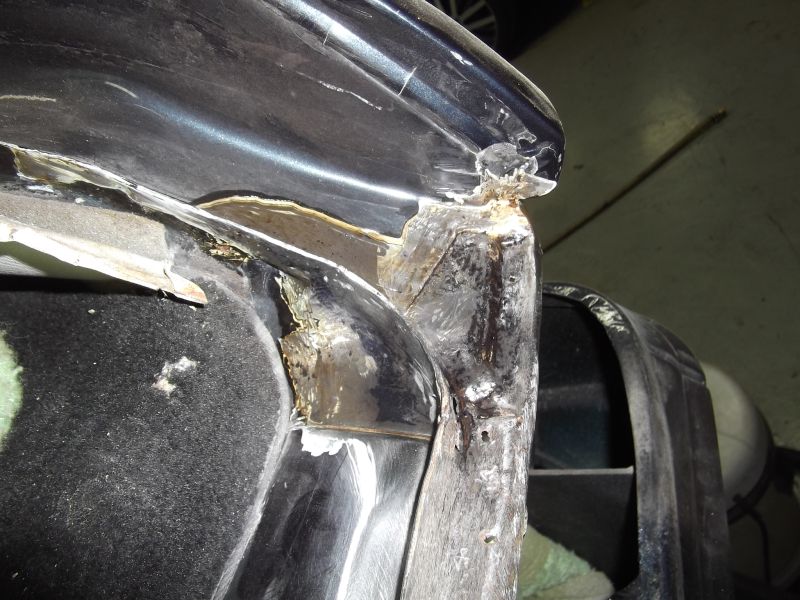

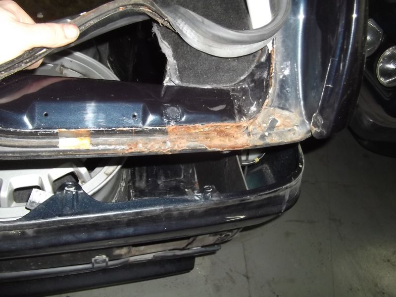

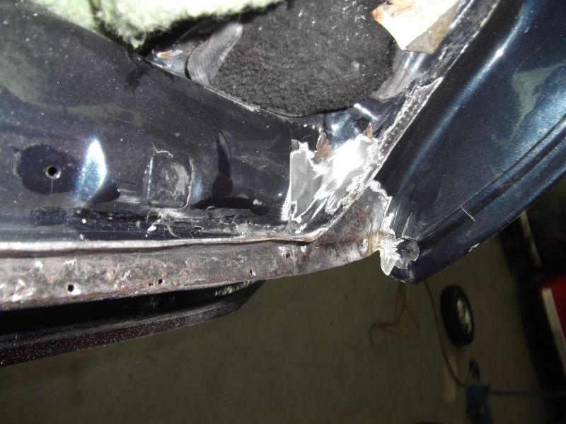

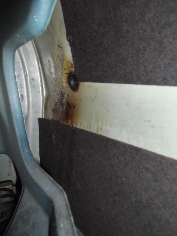

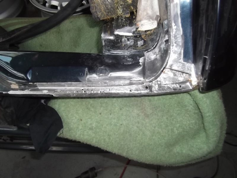

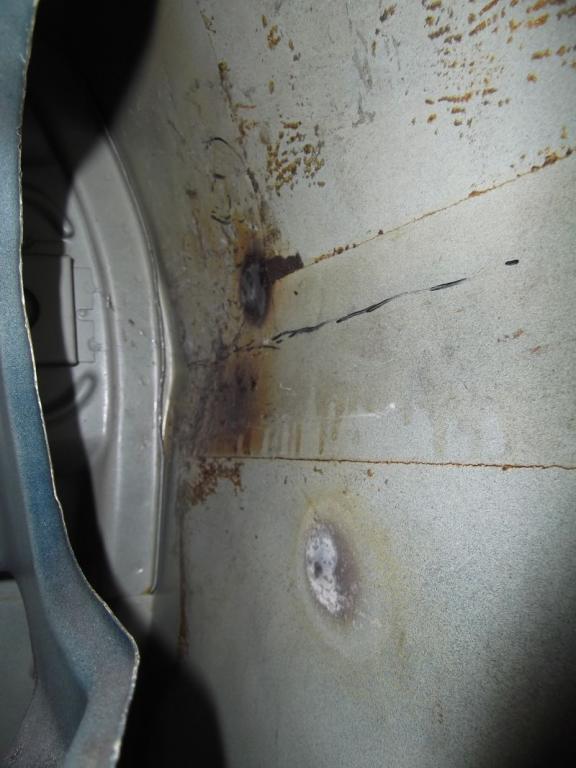

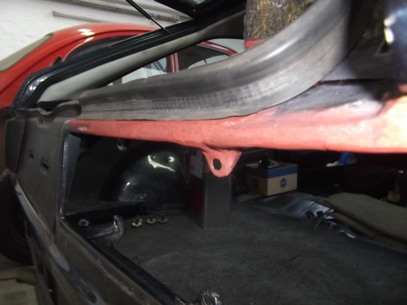

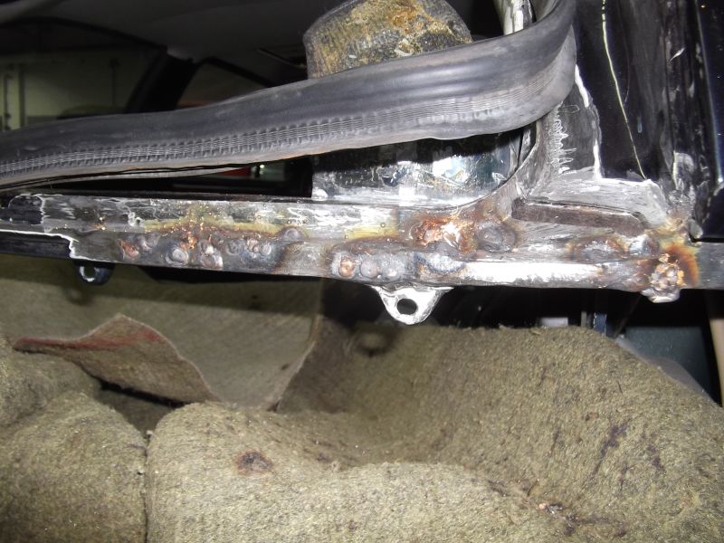

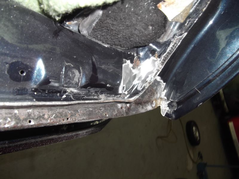

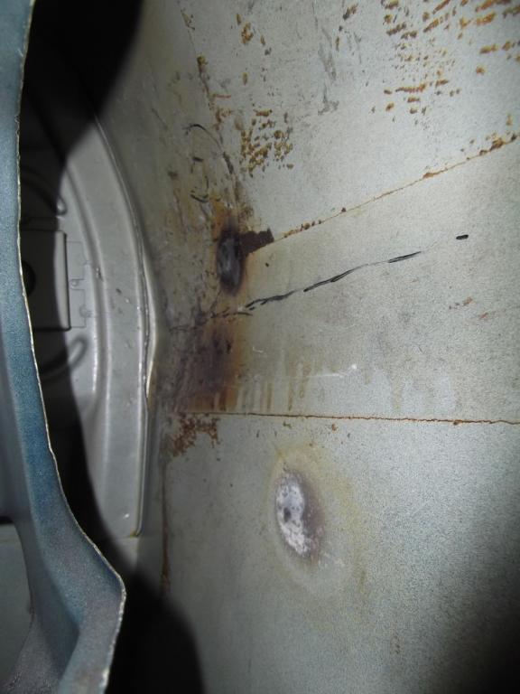

Über der rechten Rückleuchte hatte sich der Rost breitgemacht. Merkwürdigerweise war da auch viel Spachtel drauf(siehe die Risse) und man sieht noch die Spuren des Zugwerkzeugs. War nach dem Entrosten auch so arg hinüber das ich wohl was neues einschweisse.
Hier die Bilder:
Hat wer zufällig noch die Ecke als grosszügig rausgetrenntes Originalblech? Am besten zur Abholung im Großraum Ruhrgebiet, Bochum, Essen, Dortmund, Hagen, Wuppertal und alles dazwischen/daneben/drumherum. Habe schon nen Tip das in Essen eine Karosse auf dem Schrott stehen soll, die ist allerdings evtl schon in der Presse.
Habe auch noch mehr zu tun, ein alter Einbruchsschaden an der Beifahrerseite und kleinere Roststellen an der Front.
Gruß Florian
Gestern gings weiter, allerdings nicht mit der Seitenwand, da muss man zu Zweit dran.
Hier die Bilder:

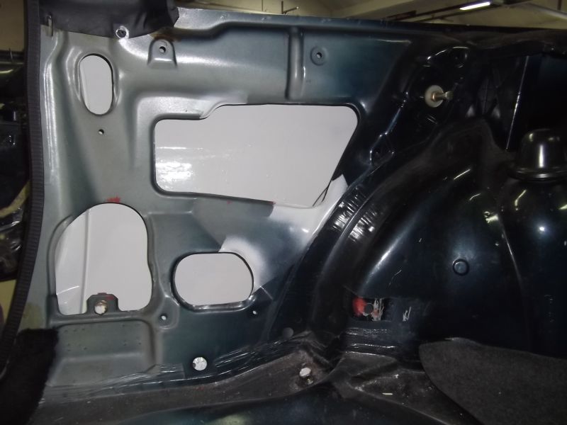

Hatte in der zwischenzeit recht viel zu tun, Karosserie ist aber eigentlich fertig, wartet auf den Lacker der keine Zeit hat.
Die Stelle über den Rückleuchten hab ich anders gelöst. Rost grosszügig rausgebohrt und Löcher alle wieder zugelötet und verschliffen.
Seitenteil ist auch soweit, innen hab ich schon Lichtgrau auslackiert, leider ein paar Läufer drin, aber kommen ja noch die Dröhnmatten drüber.

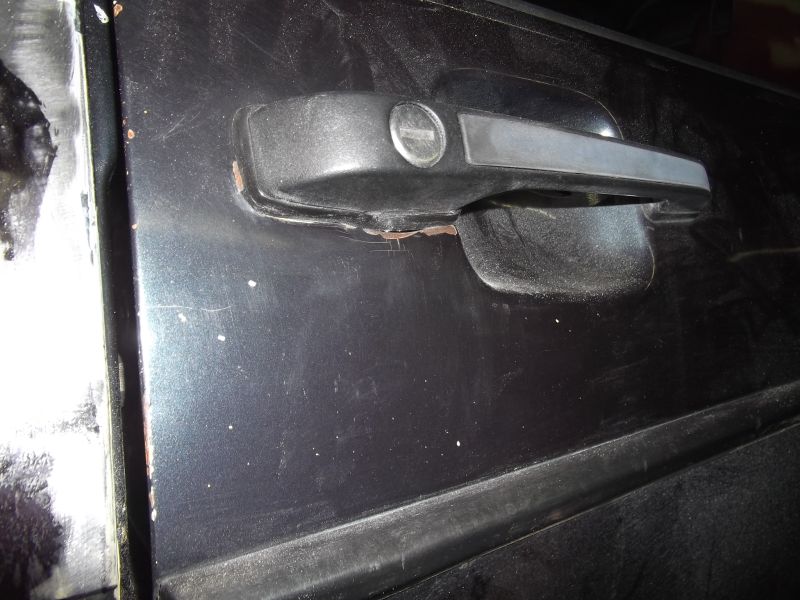

Türgriff ist auch fertig.

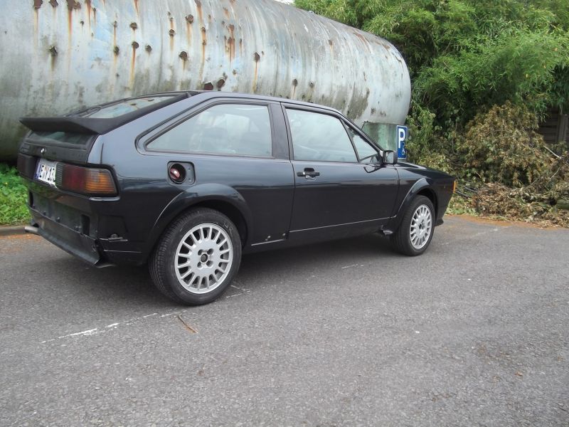

so, nachdem ich kurzerhand den Lackierer gewechselt habe ist der Scirocco nun fertig, ich finds sehr schön. Aber seht selbst!
Jetzt gehts ans zusammenbauen, die hintere Radlaufverbreiterung muss ich leider wohl nochmal bearbeiten daher dauerts noch bis ich die Verbreiterungen anklebe, der Rest ist schon wieder beisammen. Habe sogar noch die fehlenden Zierleisten vom Flügel vorne links ergattert.
